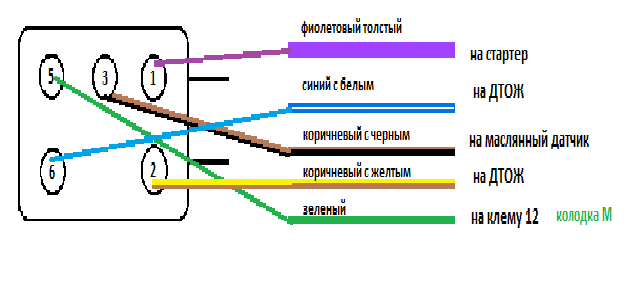

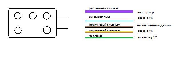

Всем доброго дня.
авто w 202 c 180 1995г.в.
перебрал моторную косу и немного накосячил с проводами на фишку за блоком АБС. помогите разобраться какой провод на какой контакт подключается.
перекрыл кучу форумов, все схемы есть, моей нет.

Были такие жгуты в 95 году на 202, подключение для модификации PMS следующие:
к.1 - стартер
к.2 - имобилайзер
к.3 - датчик уровня масла
к.4 - отсутствует
к.5, к.6 - датчик аварийного включения кондиционера (к.3 и к.2 4-х контактного ДТОЖ).

Дружище, большое спасибо!
глянь картинку, правильно накинул провода. У меня авто без кон дея

Ок! буду искать. А,что по картинке с проводами, правильно?

Там может быть иное подключение, я вам дал для с180 95г на PMS, с такой фишкой были жгуты на 111961 2,2 HFM, так там другое подключение. Поэтому пока в руки подобный жгут не попадет я ничего по нему сказать не могу.
