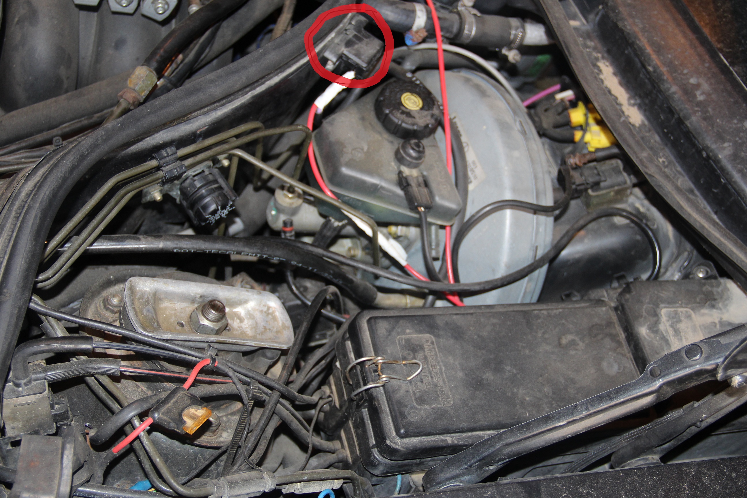

36 Электромагнитный клапан угольного фильтра (CFSV)- Вообще ничего не знаю о нем, у меня его наверняка и нет, но наверняка какую то обманку ставить надо?
