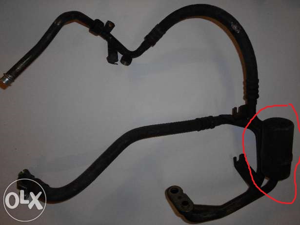

Товарищи выручайте. 200e 1991 г. протекает трубка кондея, отдал на передлку мастеру. на трубке возле места подключения к компрессору есть бачок. собственно вопрос он очень нужен или его можно безболезненно удалить? свою трубку сфоткать нет возможности потому прикладываю картинку максимально похожей трубки
вы с конденсатом не путаете ? этот бачек можно удалить если он действительно течет ....чаще либо трв течет медленно или радиатор передний

Этот "бачек" - докипатель. Предотвращает попадание жидкого хладагента в компрессор, что может привести к гидроудару. Удалить можно, но тогда заправлять потихоньку, и лучше недолить грамм 50.

Ну да не правильно выразился, подтравливает сильно турбка. бачек впордяке просто не знал для чего он.вы с конденсатом не путаете ? этот бачек можно удалить если он действительно течет ....чаще либо трв течет медленно или радиатор передний
