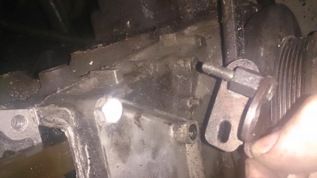

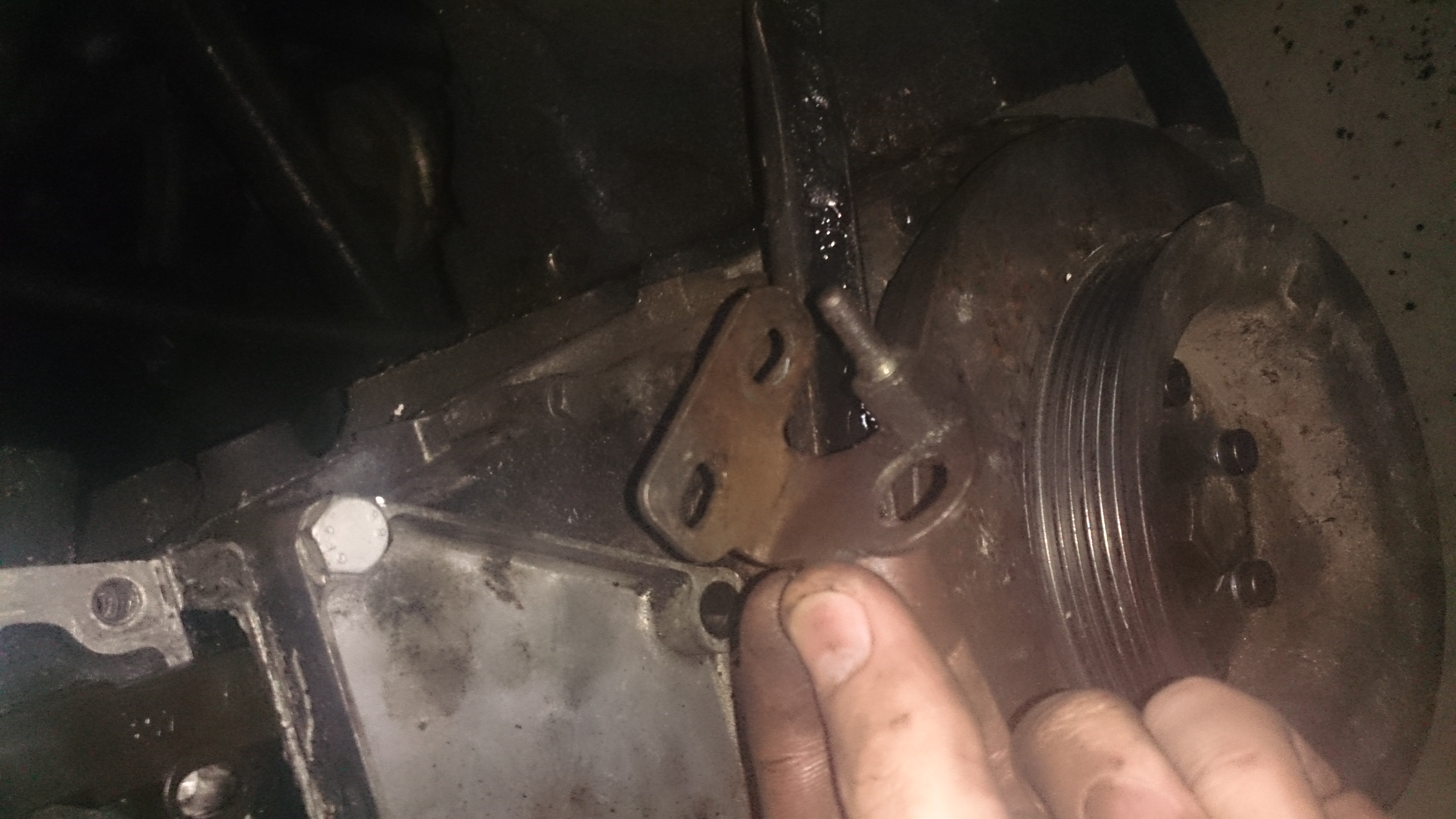

Народ, подскажите, как устанавливать сей чудо?

Это датчик Холла, выдающий сигнал ВМТ для диагностики, на работу двигателя никоим образом не влияет.
А так - надо сначала прикрутить его в произвольном положении (в пределах овальных отверстий, крепление не затягивать), затем выставить ВМТ при помощи индикатора с точностью 0,1 мм (шкив больше не трогать!), подать питание на датчик, выход датчика подключить к осциллографу и выставить датчик так, чтобы данное положение шкива строго соответствовало моменту включения датчика. Затянуть крепление кронштейна датчика.

Я имел ввиду куда крепиться сам этот индикатор, к клапанной крышке или куда?

Раз так, то выкинь его нафиг и забудь.
там не холл, а индуктивный датчик., просто на нем три ноги- черный и желтый провода- его обмотка- и третий- экранирующая оплетка. а так все верно- служит для проверки угла опережения зажигания при помощи ретро-тестера.

а не снизу ли он крепится?? :redface:

Вот я и не могу понять куда его прикрутить, а без него не выставить вмт(
Спасибо, просветил. Три ноги сбили с толку. Ты его распилил что ли?

Крепится сверху шкива. Если смотреть вертикально вниз, он немного должен справа от шкива колена быть и крепится к лобовине вроде. Не заглядывал туда сильно.

к выставлению ВМТ этот датчик не имеет ни малейшего отношения.
