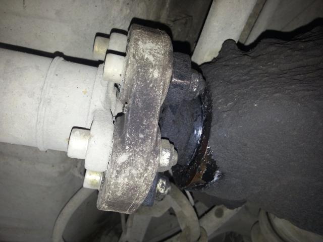

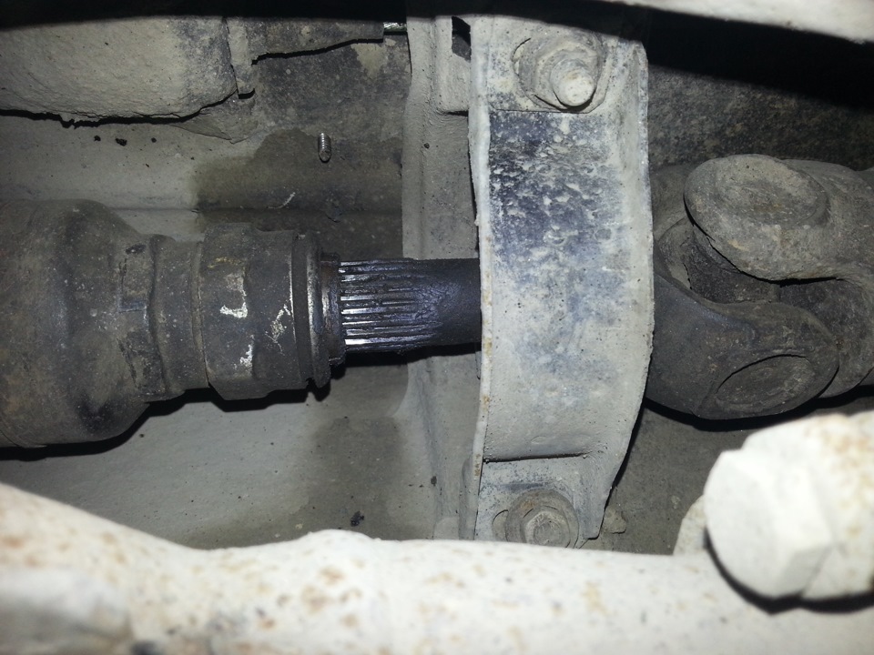

Привет всем! Дорестайл 1987, 102 мотор, коробка 4 ст., короткий кардан, возможно ли что кардан от другой коробки? Машина была у колхозников до этого, может что-то не то поставили. Есть мысли?

Длина кардана в допуске. Максимальная длина свободной шлицевой части - 22 мм. Возможно, силовой агрегат сдвинут миллиметров на 5 вперед. Проверь подушки двигателя.
