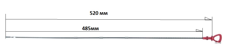

Такое дело. Заливал я в ОМ605 маслице, и получилось так, что залил туда почти 10 литров, а на щупе уровень в районе нижней ризки. Посмотрел в интернете - объём масла на 605 моторе 6.5 литров. Ну с фильтром пусть 7. Но не 10 же!
Так вот вопрос - щупы бывают разные на разных модификациях 605-х моторов? На том, что на моём двигателе написано на ручке 60500.
Размеры вот такие..

Щуп для моторов ОМ605 до 09/1995.

получается, есть ещё щуп для моторов после 09/95. Узнать бы его длину..
Измерьте кто-нибудь длину щупа на 605 моторе)
Просто машина как раз 95 года, а до или после сентября я не знаю.

Есть еще вариант щупа для моторов с 05/1997.
Объем масла для всех ОМ605 - 6,5 л.
Скажи в личку полный номер двигателя, я скажу номер правильного щупа
