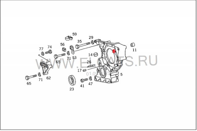

здесь не сколько натяжитель имеет влияние, сколько ограничитель - у многих моторов встречал что его нет,а стоять должен, стоять шпилька под вакуумным насосом должна - отметил красным на схеме район где ее искать - посмотри стоит ли, она не дает цепи перескочить- но натяжитель на выброс если даже ее нет картер.png
Натяжитель я уже давно заменил на новый и проблемма ушла. Шпильки там точно нет, потому ч то я цепь на насосе двумя отвертками переставлял, чтоб топливный насос не снимать.
