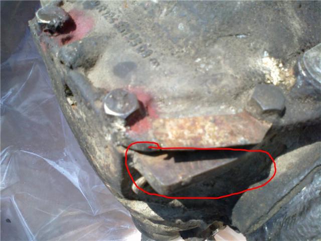

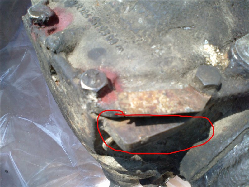

смотришь на редуктор ровно сзади. на корпусе есть две маленьких площадочки, не прикрытых задней крышкой. на правой по ходу, после очистки, увидишь передаточное число.

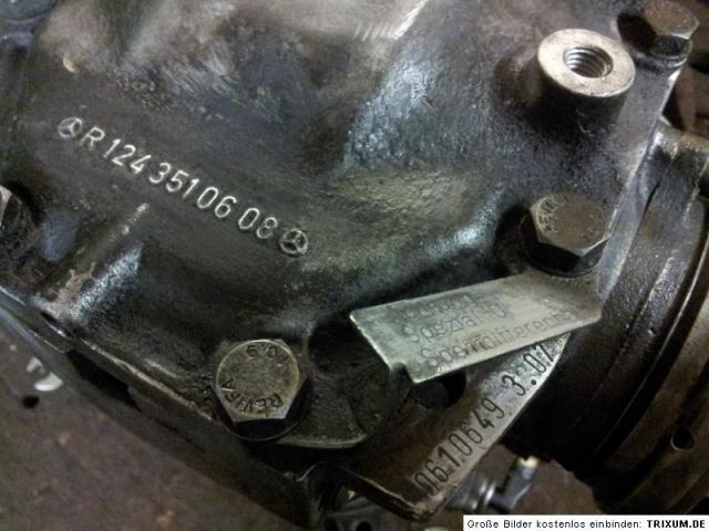

думаю так нагляднее будет) (3.07 передаточное)
