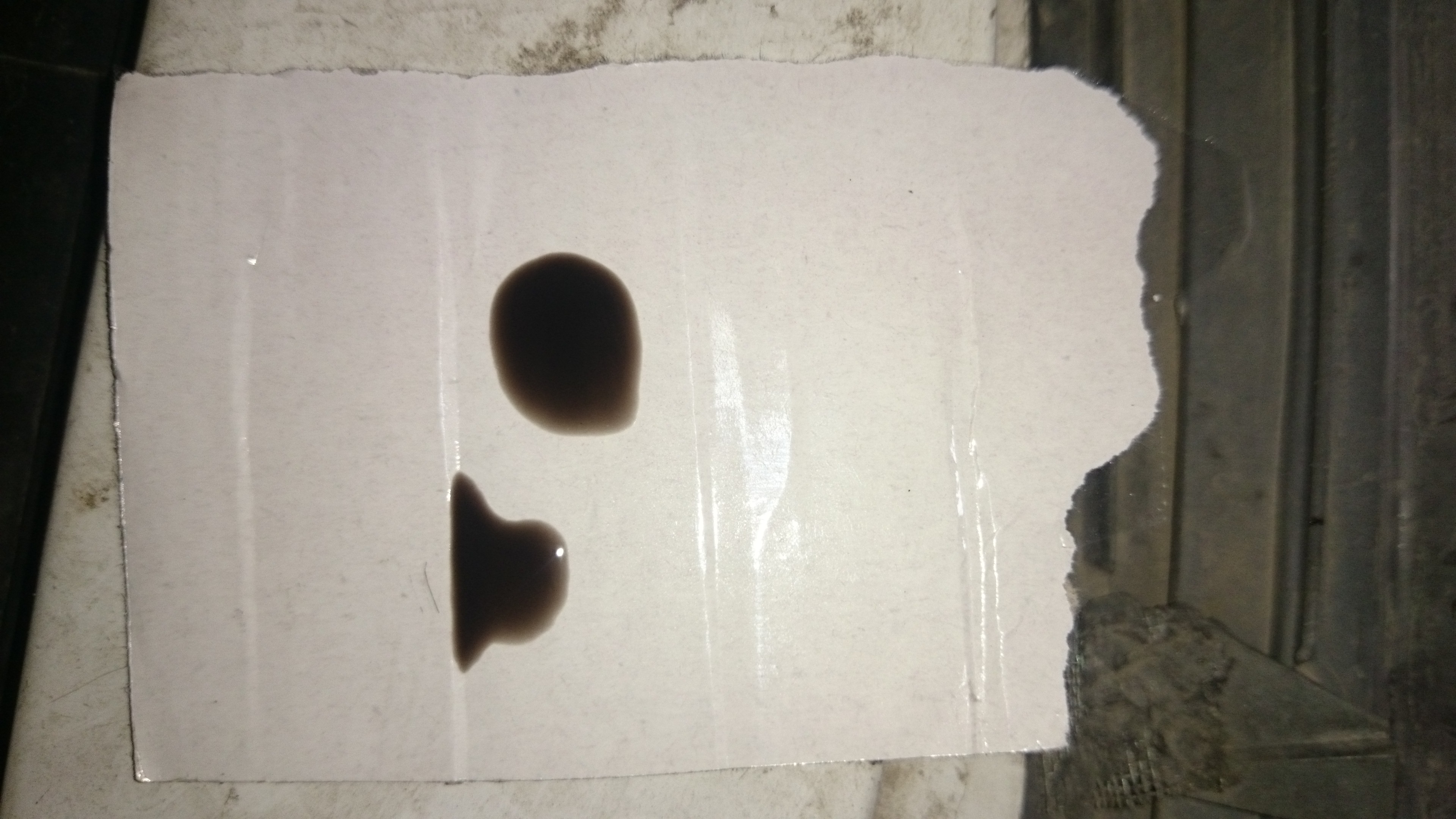

Привет форумчане, помогите советом из за чего может почернеть масло акпп, после замены отездил всего та 4000 км и в акпп появились пробуксовки с 2 на 3.
p.s. масло чистое без никаких стружек и инородных частиц
а ты фильтр вспори и увидишь что там присутствует

Слышал масло чернеет из за перегрева
попробуй добавь давление если не поможет то в ремонт
поздно федя пить боржоми .....на ремонт АКПП однозначно сгорели фрикционы
Ты не написал, шо за "масло" ты туда залил при замене...интересно было бы узнать.

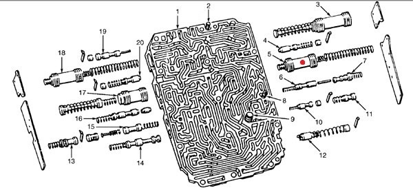

Сегодня вскрыл мозги своей акпп, пластиковые детали в плачевном состоянии, деталь указанная на картинке вообще сломанная (точнее пружинка и какиета остатки пластика), а масло почернело из за того что антифриз уходил в акпп, короче радиатор накрылся. Радиатор новый поставил теперь мозги откапиталенные надо найти. Всем спасибо за советы и удачи. Тема закрыта.
нужно вскрывать акпп менять манжеты
это что за тосол такой что от него жидкость потемнела? :biggrin: сказали же..на ремонт АКПП
не тосол а антифриз (зеленка), и поддоне акпп эмульсия сплошная была, короч отправили на ремонт жеребца.
