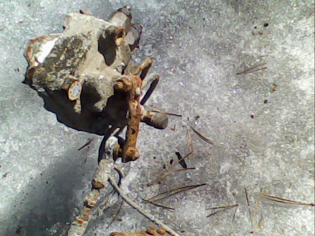

В общем не буду слюнявить лирикой много, поднял машину и увидел ЭТО:
Подскажите как детальку(или деталек - там не одной даже может не хватает?) найти или может можно самому сделать, может у кого есть фото комплектного крана?

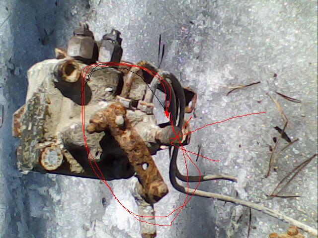

Если не ошибаюсь,то не хватает только этого "рычажка".

Я так и предполагал, но подумал мож там тоже регулируемая какая-нть деталька стоит. Спасибо!

Регулировочная тяга у тебя как раз есть!

ну да, всего лишь рычажка не хватает. я из-за него раз долго понять не мог, почему машина то носом небо, то кормой...
ослабевает фиксатор на оси крана и у рычажка появляется свободный ход. на ощупь практически не заметный.
ну а тут он видать просто ушёл погулять...
