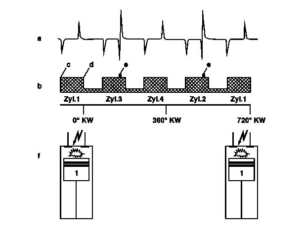

Добрый вечер, наверно мы с вами сегодня утром разговаривали по телефону касательно осциллограм на 119 LH моторе? Вообщем нашлась картинка правильного сигнала датчика коленвала по букварю:
Сравниваем с вашей, ищем отличия

Выходит что сигнал датчика коленвала имеет правильную форму, полярность соблюдается при прохождение каждого из секторов и магнитов. Не следует исключать, что хлопки и прочие неприятности, которые намекают на неисправность системы зажигания могут быть вызваны КЗ в проводке расходомера. Понимаю что жгут осыпанный. Тем не менее для исключения его влияния попробуйте заизолировать на разъеме моторной косы 32, 33, 34 и 35 контакты. Смесь будет рассчитаться по показаниям ДАД в коммутаторе.
