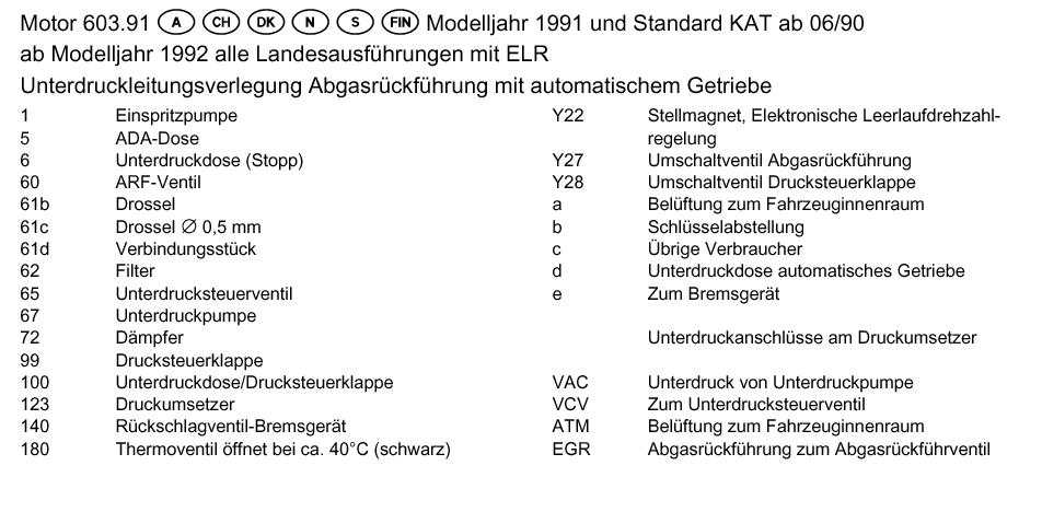

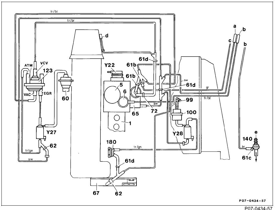

#9 ОФФЛАЙН   MrGenrih
MrGenrih
  • Cообщений: 513
  • Город:Рига
    W220 320CDI. 2002
Отправлено 22 May 2016 - 14:23
Всем привет. Поставил WIS/ASRA 10, но программа часто выдает что ничего не найдено.. "нарыла" мне мне тот же файл что тут на форуме выкладывали со схемами на 602-601-603.96 - моего не нашел.
Верхняя картинка похоже что на мой (WDB1241301B595349 автомат, кат.) та же схема..у меня две трубки с насоса gr(зеленая) и tr(прозрачная). Прозрачная идет на поз.65, а зеленая сразу на Y28
Позиция 180 у меня похоже отсутствует и у поз. 65 где много тройников стоит 2 заглушки (саморезы). Видать откидывали магистрали..
Может у кого есть схема моего "агрегата". Заранее благодарю.
http://www.oldmerin....=...t&p=2152619
#12 ОФФЛАЙН   MrGenrih
MrGenrih
  • Cообщений: 513
  • Город:Рига
    W220 320CDI. 2002
Отправлено 22 May 2016 - 20:33
Я про эту картинку и спрашиваю! Для 300D (автомат, катализатор) годится? Моя ASRA не находит такую и в файле вакумная_сист..pdf ( 2,61 мегабайт ) ее нет.. странно

Отправлено 22 May 2016 - 20:38
позиция 65 это управляющий клапан для АКПП,если у тебя ручка то эта приблуда у тебя не нужна,вот если откроется то все виды подключений тут для разных дизелей от 601 до 603Прикрепленный файл  вакумная_сист..pdf   2.61МБ   90 скачиваний
А 180 - какой то термовентиль... смущает он меня -нет у меня вроде такого
Да, это для 300 D KAT+auto.

Отправлено 09 June 2016 - 22:57
Спасибо за схему. Собрал. Все вроде сначала заработало, даже подголовники сработали пару раз и почему то перестали.
Коробка не пинается, наоборот затягивает на вторую. Может модулятор на АКПП крутили до меня? Ну и до кучи сдохли обороты прогревочные, но это скорее совпадение.
