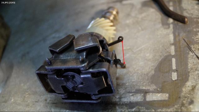

В один момент у товарища встала АКПП, отказали передние передачи, а вот задняя работала как положено. После изучения документации под подозрение попал ленточный тормоз B2. Либо но лопнул, либо - растянулся и выпал шток. Было принято решение снять поддон и глянуть что да как. И увидел я там пластиковый стопор, штока в поддоне не было - решили снять клапанный блок и все стало ясно.
Сняли коробку и начали разбирать.

Именно у этого штока есть ремонтные размеры от 42,5 мм до 46 мм, но можно сходить к токарю и выточить копию нужной длинны. Это необходимо для компенсации растяжения ленточного тормоза, из-за чего выпадает другой шток (из первого поста).

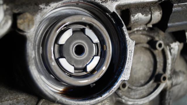

Вынимаем шестерню привода спидометра, за ним зубчатое колесо стояночного тормоза и втулка с поставками.
На этом фото втулка (синяя стрелка) должна стоять с другой стороны шестерни. Зеленой стрелкой обозначен паз под стопорное кольцо на валу.
Кольцо раздвигаем долгоносиками и снимаем еще одну шестерню,
а за ней еще одно стопорное кольцо, снимаем и его.
