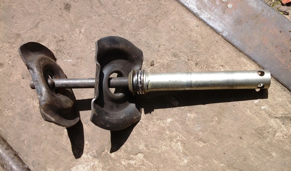

Доброго времени суток!!!вообщем нужно снять пружины(задние) но нету нормального сьемника и подьемника , ямы тоже нет, так вот кто нибудь вазовскими сьемниками снимал и без ямы??

Снимал вазовским центровым съемником на яме.Доброго времени суток!!!вообщем нужно снять пружины(задние) но нету нормального сьемника и подьемника , ямы тоже нет, так вот кто нибудь вазовскими сьемниками снимал и без ямы??
Без ямы тяжелее
А если съемник вазовский не центровой то лучше вообще туда не лезть - они очень хорошо соскальзывают и пружина летает как самолет и последствия сможете увидеть - как после урагана, - если этой же пружиной раньше не убъет...
Без ямы тяжелее
рычаг откручивал или так пружины снимал??
такой съемник использовал??

Да съемник такой, по краям наваривал немного, т.к. Тарелки маловаты по диаметрурычаг откручивал или так пружины снимал??
