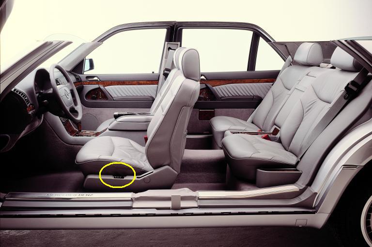

Всем привет! Возник очень интересный вопрос: у меня дорестайловый 126 но седла в нем стоят от напыжеванного 140 (электорегулировками всего) в том числе и попогреи имеются но находятся они сбоку у сиденья, но я их не пробовал подключить (поправьте если ошибаюсь, может это крутилка подкачки или еще чего...)седло_140.jpg
знакомый подкинул мне деревяху КПП родную от 126 с кнопками от попогреев, так вот возник вопрос можно ли чтоб эти кнопки не просто красовались на доске, как то попробовать подключить к седлам от 140 и так чтоб седла не пыхнули и машина вместе с ними :confused: Сам в электрике ноль поэтому сильно не ругайте :biggrin:

Обогревы так же и в спинке, и в поджопнике.. Всего делов перепаять разъёмы и подключить как было на 126 обогревы..
Если их не было, то для начала надо найти блоки и всю проводку с кнопками.
То что обведено на фото - больше похоже на регулировку подкачки поясничной подушки.
1) а что делать если комплектация 126 не было попогреев, куда впаиваться?
2) блоки управления и проводка от 126 или от 140 нужна(проводка управления седлами от 140 стоит в данный момент)
3) вот я тоже не уверен что это регулировка подогрева, надо тогда еще это дело уточнить!
