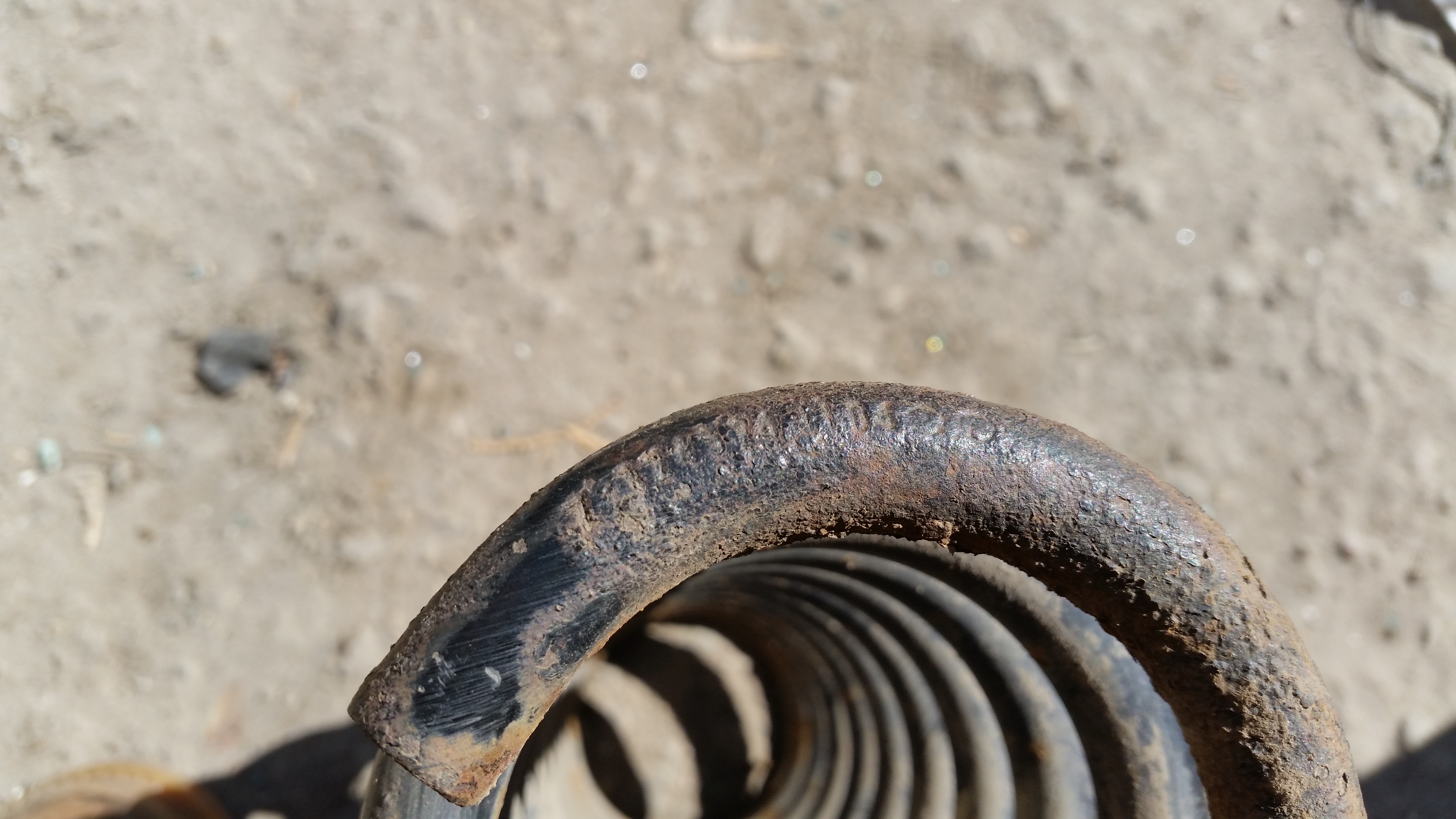

а пружины когда передние ставили - они одинаковые были?(по номерам и по цвету) поставили правильно? и посмотреть задние - не сломан ли виток
Да, передние с одинаковыми номерами и цветовыми метками. Поставили ровно.
Витки на задних целые, но судя по ржавчине они родные с 1988г.и парт номер скоблил только на одной.
Похоже лучше заменить.
