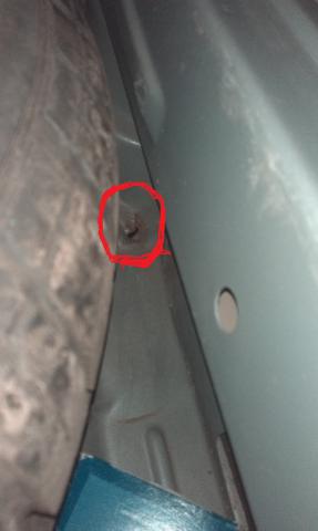

Приветствую! При покупке обнаружил разодранное отверстие в нише багажника, чем то пробили наверное когда меняли подвеску или на что то наехали. Буду наводить порядок в багажнике и хочу ее заделать. Подскажите чем? Варить не буду т к гемор; хочу выровнять, обработать "антиржой" а дальше как поступить не знаю... Посоветуйте, что бы не сильно колхозно и не сильно затратно. Спасибо! Фото прилагаю.

самое простое наверно - высверлить под размер сливной резинки, очистить от ржи , грунт, краска, лак и воткнуть резинку ...

Идея с резинкой хорошая, но думаю она не будет держаться, т к отверстие находится не на ровной плоскости а на "подъеме"...

чопиком забей :lol:
у тебя в соседнем хозяйственном паксипол перстал продаватса штоле? :lol:

А можно этим поксиполом другие материалы пропитывать? Например если кусочек стекловолокна туда вставить и пропитать-проклеить? А потом,например просто грунтонуть и покрасить.

зачем? паксипол сам по себе как пластилин, залепил разгладил, как застынет покрась с обеих сторон. Все остальное по качеству будет таким же.

вориант - драть до голого метала , клеить пвх изоляционную ленту самоклейку . но ,ее надо греть до появления пузырьков феном на клеевом слое , и затем прижать на пару минут давлением кисти правой руки .
катит , реально . потом - ниатарвешь её ужэ . хоть в море салёнае запускай ,..
