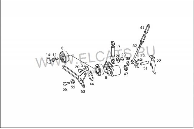

Предыдущий хозяин моего w124 спилил крепление регулировочной тяги приводного ремня,так же спилил саму тягу в половину, а сейча. Дошло время менять приводной ремень,а не могу отрегулировать и натянуть ремень
. Хотел узнать долго ли меняется эта тяга регулировки и есть ли проблемы и нюансы с этой заменой?
Машина 124 е300 м103
Вложил фото с екзиста(спиленные детали под номерами 32 и 50)

снять натяжитель, собрать все заново

Ослабляешь сайлентблок натяжителя , снимаешь ремень , снимаешь шкивы помпы и ГУРа , откручиваешь ГУР , откручиваешь Y-жлыгу , снимаешь натяжитель , меняешь детали и собираешь обратно . Если есть аммортизатор на натяжителе - его тоже не забудь открутить . Достаточно сверху от моторного крюка .
Если сопли не жевать и иметь уже в запасе тягу натяжителя и серьгу с ухом под эту тягу , то работы час с перекуром .
