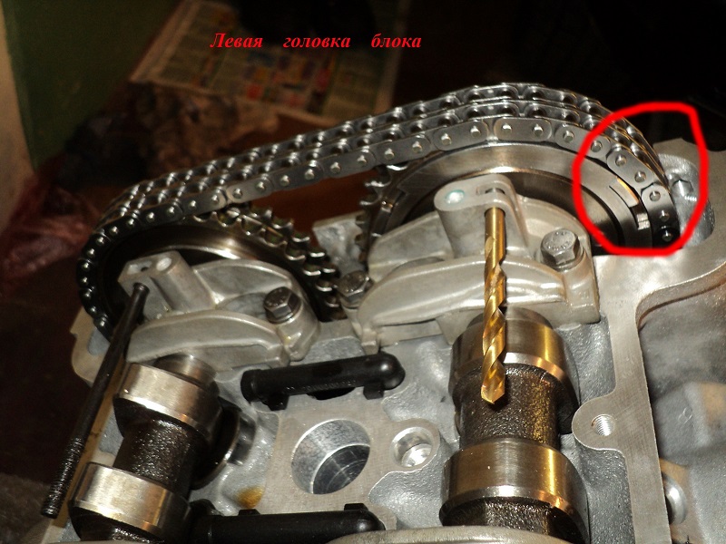

Да , всё так , нужно довернуть по часовой , чтобы в нормальном положении цепь тянула валы , а когда нужно , муфта доворачивает себя против часовой , соответственно распред по часовой , и получается опережение фазы впуска . По сути проверь , стреляют ли сейчас дырки распредвалов с дырками в передних крышках распредвалов . Если у тебя всё как надо установлено , то цепь будет тянуть распреды и как раз боворачивать муфты как надо . Т.е. если сейчас при установке КВ в 45 до вмт ну или через оборот распреды встанут все 4 по дыркам , то всё ок .
Недавно менял прокладки крышек-метки стоят абсолютно ровно. Правда не собственноручно-гипс на ноге до жопы не располагает к таким процедурам. По идее, когда я поставил все на места и не довернул распреды-у меня тоже все стояло по меткам. Да и метки находятся на распреде, а докручивается сама звездочка. И симптомы, по моему, вполне подходящие под этот косяк-если не вовремя открываются клапана-не создается должной компрессии и какая то часть топлива выходит через выпускной, хотя он должен быть закрыт в этот момент. Отсюда перерасход и недостаточная мощность.
Вот на этом фото, получается муфты-звезды стоят верно-довернуты до упора по часовой, так?
Ещё раз повторюсь . Если при прокручивании по часовой коленвала на два оборота метки встают на свои места - значит всё собрано верно . Если ты проверил после запуска двигателя вновь совпадение меток , стало быть всё ок .
