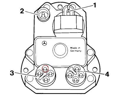

#16 ОФФЛАЙН   Dr. Diesel
Dr. Diesel
    Эксперт и хранитель традиций
  • Cообщений: 2300
  • Город:Confederation Suisse
    Велосипед
Отправлено 15 May 2015 - 02:09
Провод 0.75 коричнево-желтый , приходит на контакт "2" одной из круглых фишек , на другой фишке там будут маркировки 15 16 31 TD .
Здесь.

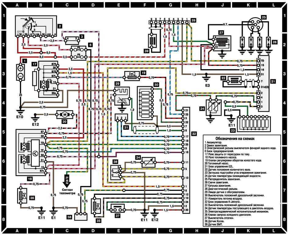

#17 ОФФЛАЙН   ed174
ed174
  • Cообщений: 1443
  • Город:Челябинск
    W124 1995г 2.0 л
Отправлено 15 May 2015 - 06:48
Спасибо за совет ! Но я не знаю куда идет контакт на коммутатор, глюкануло доп карту памяти на планшете пришлось форматнуть , схем по 962 двиглу не осталось, методом научного тыка чет не хочется, если есть схемка можно ссылочку? :redface:
322.eps.jpg Держи

#18 ОФФЛАЙН   zsz
zsz
  • Cообщений: 621
    w201,92г.
Отправлено 15 May 2015 - 08:44
Спасибо за схемку, в течении дня проверю, заодно посмотрю номер эбушки, :mrgreen:
#19 ОФФЛАЙН   zsz
zsz
  • Cообщений: 621
    w201,92г.
Отправлено 15 May 2015 - 15:07
С проводкой все в норме, номер эбу 008 545 98 32 [00]
