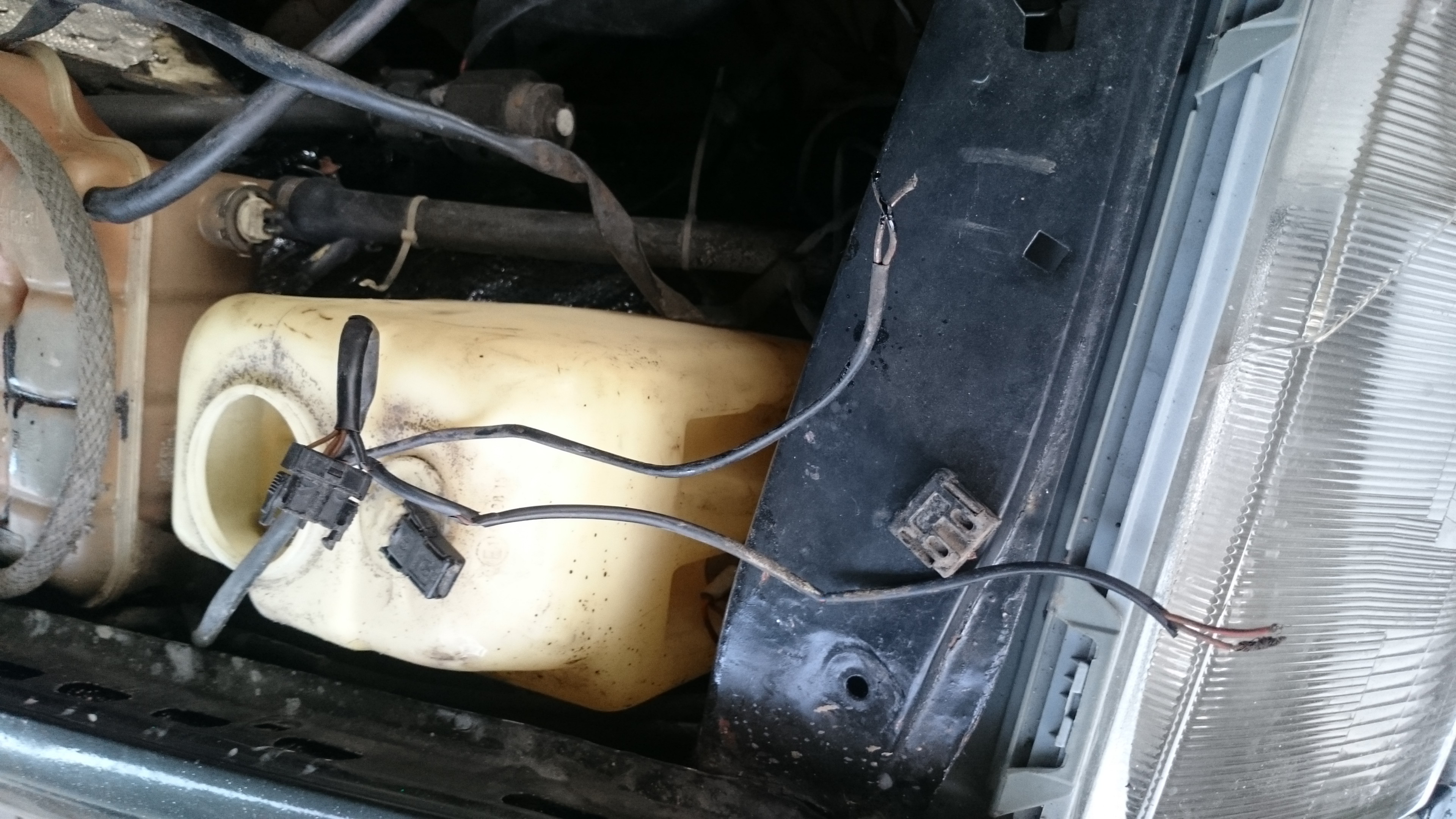

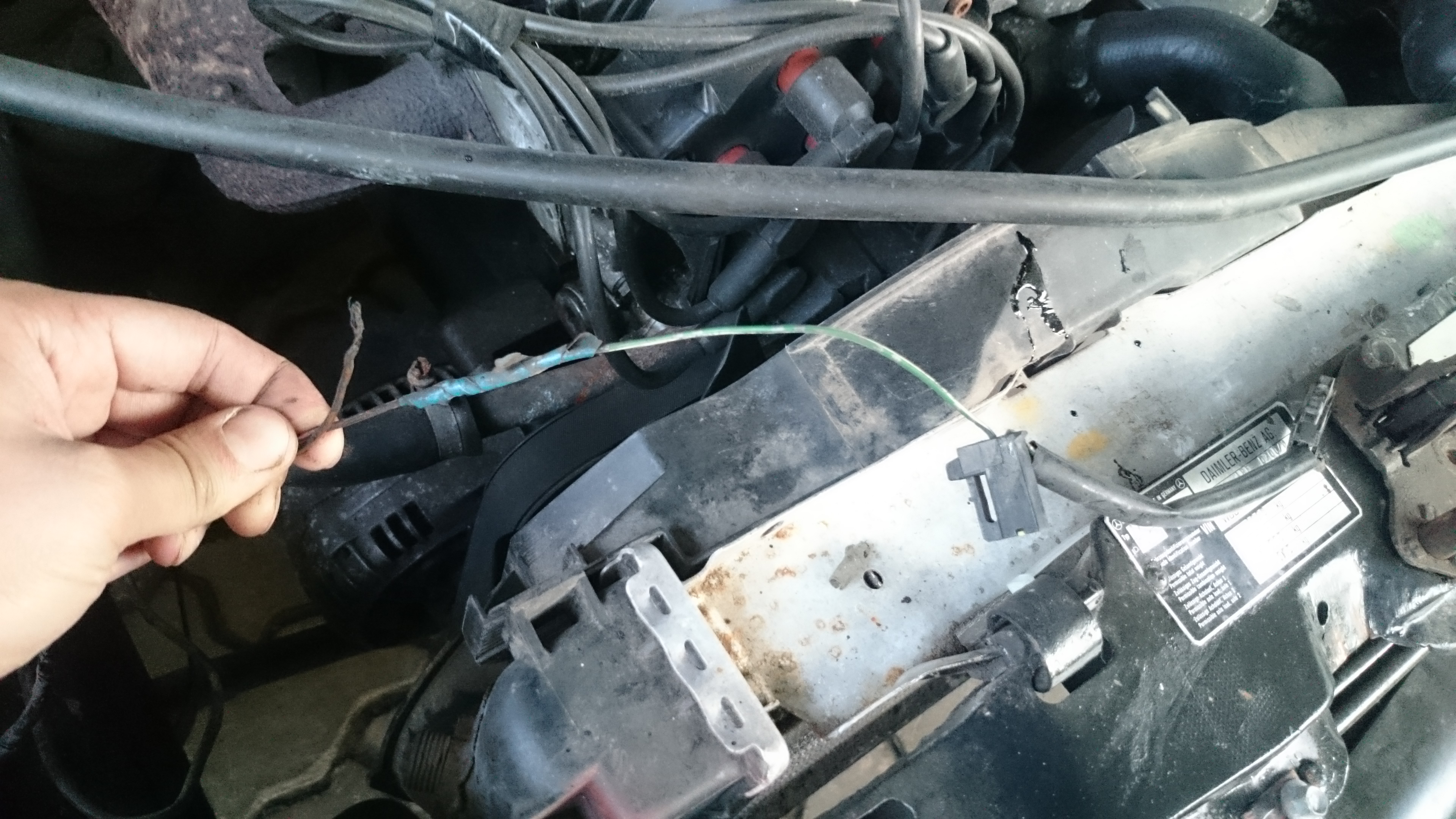

Помогите пожалуйста разобраться с проводами!
1 фото: фишку снял с расширительного бачка, от этого же жгута идут провода, оторваны
2 фото: фишка идет на сигналы звуковые, но и там тоже есть оторваные провода
3 фишки - на датчик уровня охлаждайки (коричневый/желтый), на датчик уровня омывайки (коричневый/голубой), на моторчик омывателя (фиолетовый/желтый). Вторые провода всех трех фишек - масса (коричневые). Они по длине каждый попросится на свой разъем

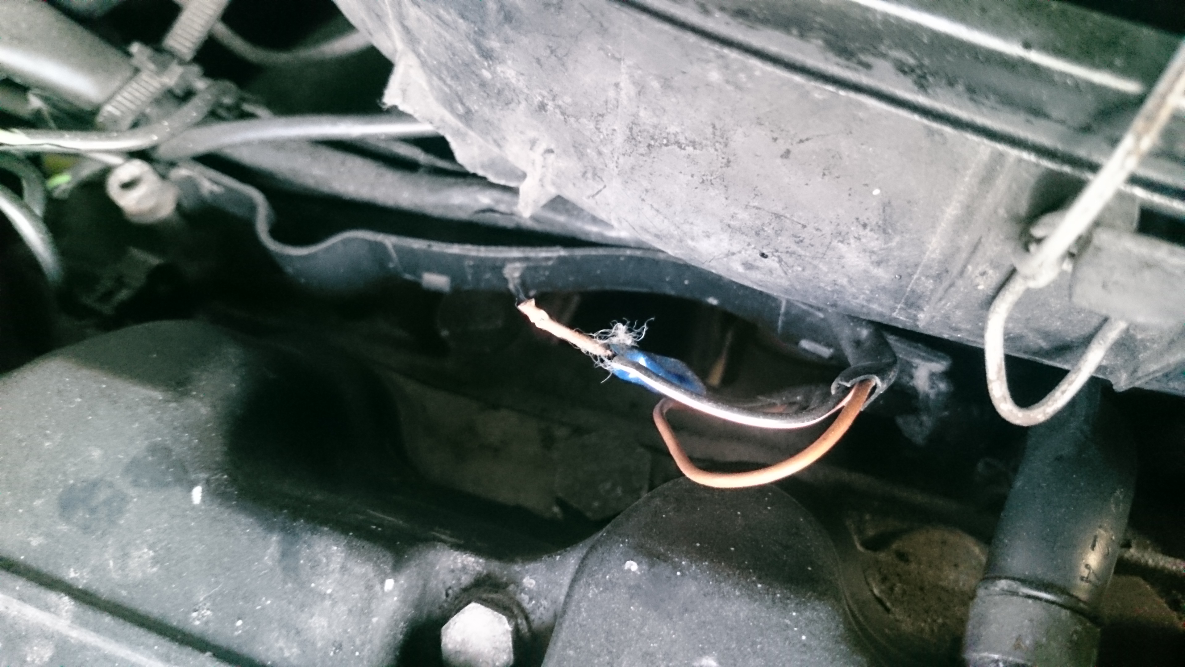

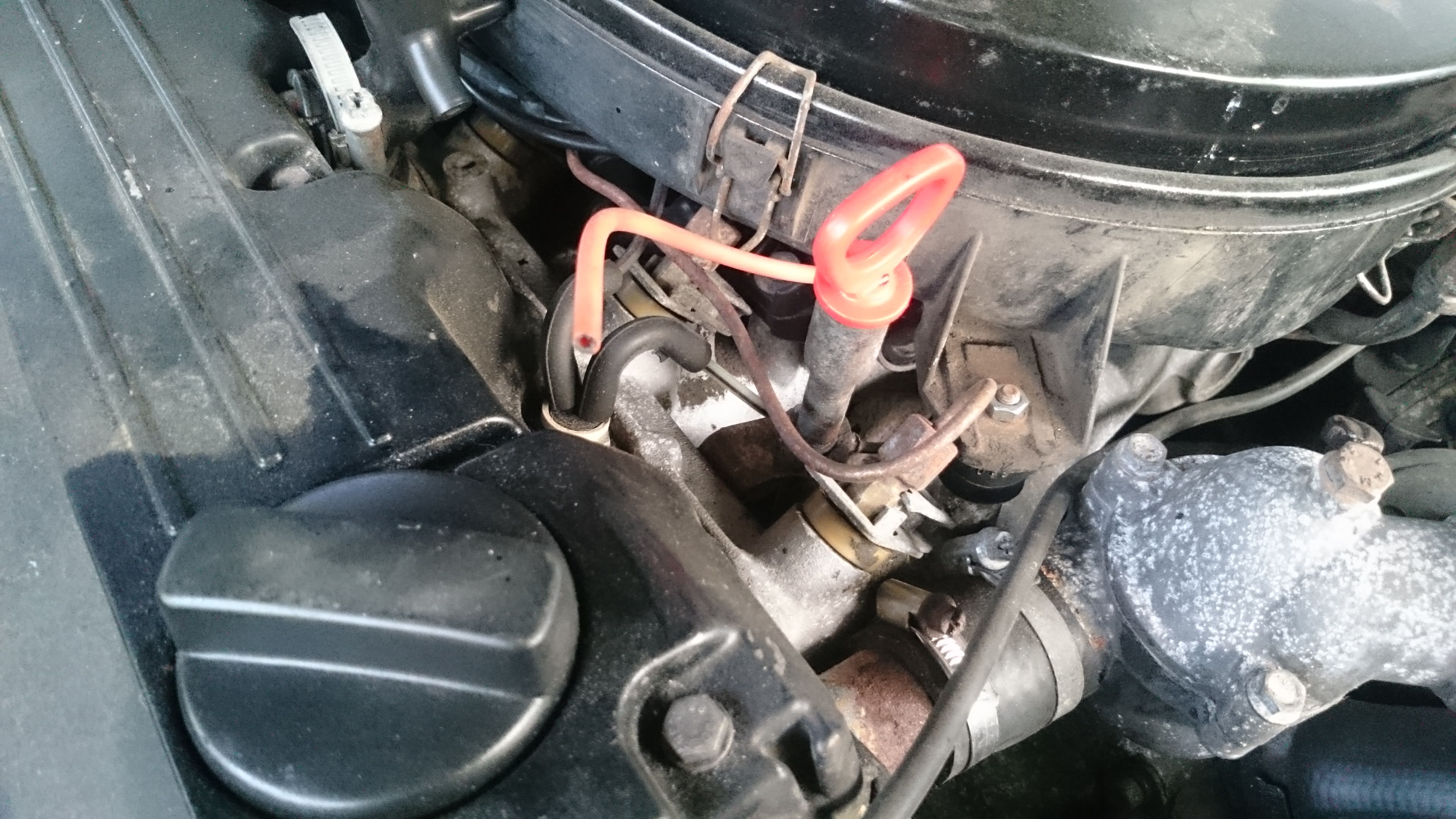

А тут что за провод и трубочка из под кастрюли?
Цвета скажу чуть позже! Спасибо
Дописал в пост выше. То-же самое, скажешь цвет проводов - скажу куда и даже схемку подкину. Если это 2 провода: серый/черный и коричневый (масса), то должны идти на выключатель отсечки топлива, который замкнут на ХХ.
По поводу трубочек - в КЕ не силен, врать не буду.
