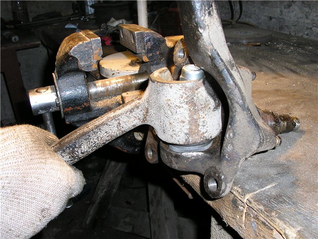

Отправлено 10 May 2015 - 22:57
Выбивается элементарно в тисках кувалдой через проставку по диаметру шаровой, можно ещё горелкой немного подогреть.
А вот запихать обратно гораздо сложнее из-за формы рычага.
Можно длинной трубой с пропилом задавить прессом. Только труба нужна хорошая, а то согнётся.
Можно забить распиленным нижним рычагом от 123, откуда-то с форума фотка. Сам не пробовал. Не люблю по новым деталям стучать.
Или городить мощную струбцину.
По образу вот такой оригинальной.
Себе такую сварил, шаровые залетают со свистом.
Велик colnago  :wub:

Отправлено 10 May 2015 - 23:18
пыльник снимаешь с шаровой . На пресс её вверх тормашками в клиновое углубление специально подготовленной площадки , сверху рычаг и давим на рычаг . Прессуется на раз . В оригинале у кого-то из наших сибиряков была гидравлическая струбцина для установки этих шаровых . Может конечно и бутафория , но мне по изящности и прочности , а также по нанесённому номеру показалась оригинальной ...

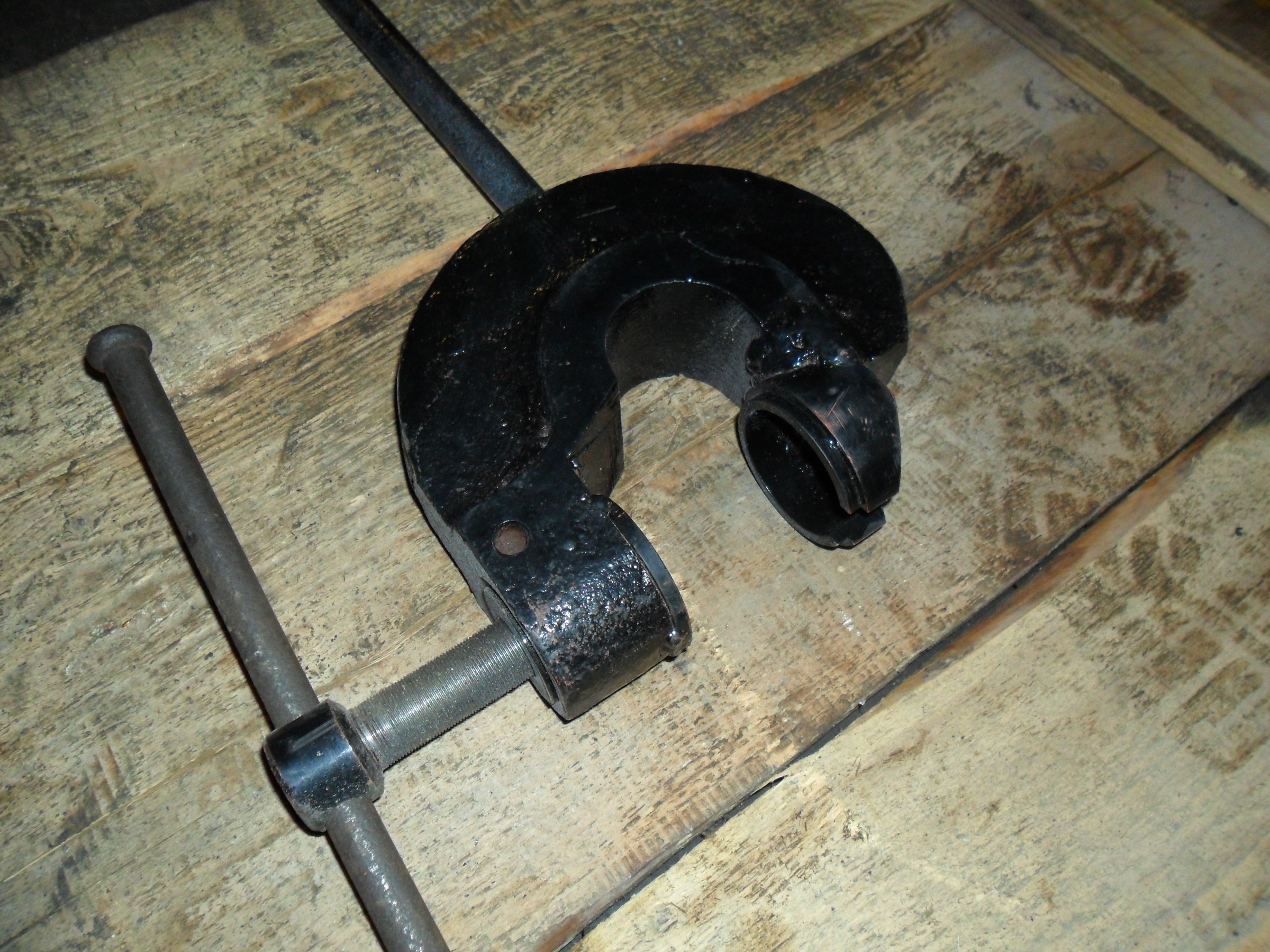

Еще раз всех приветствую. Покурил форум. Нашел тот пост, где 5-тонным домкратом запрессовывали шаровую. Хорошо, но возможности городить подобное у меня нет. Сварочник и металл на даче. Да и хочется иметь компактный "правильный" инструмент. На сайте магазина 220 вольт нашел некоторые съемники. Цена 1500-3500, вид на фото ниже. для моего мерса подходит, но цена... Потому сейчас пойду в гараж и сниму и запишу все размеры, чтобы сгородить дикую струбцину, которую выше уже показали. Как минимум, сделаю чертеж и выложу его сюда. Если буду заказывать изделие у станочников, то также отпишусь по расходам и качестве. Есть идея реализовать в одном инструменте и съемник, и запрессовщик. Что думаете?
Какой-то хиленький этот съемник на фото. Не осилит он эту шаровую.

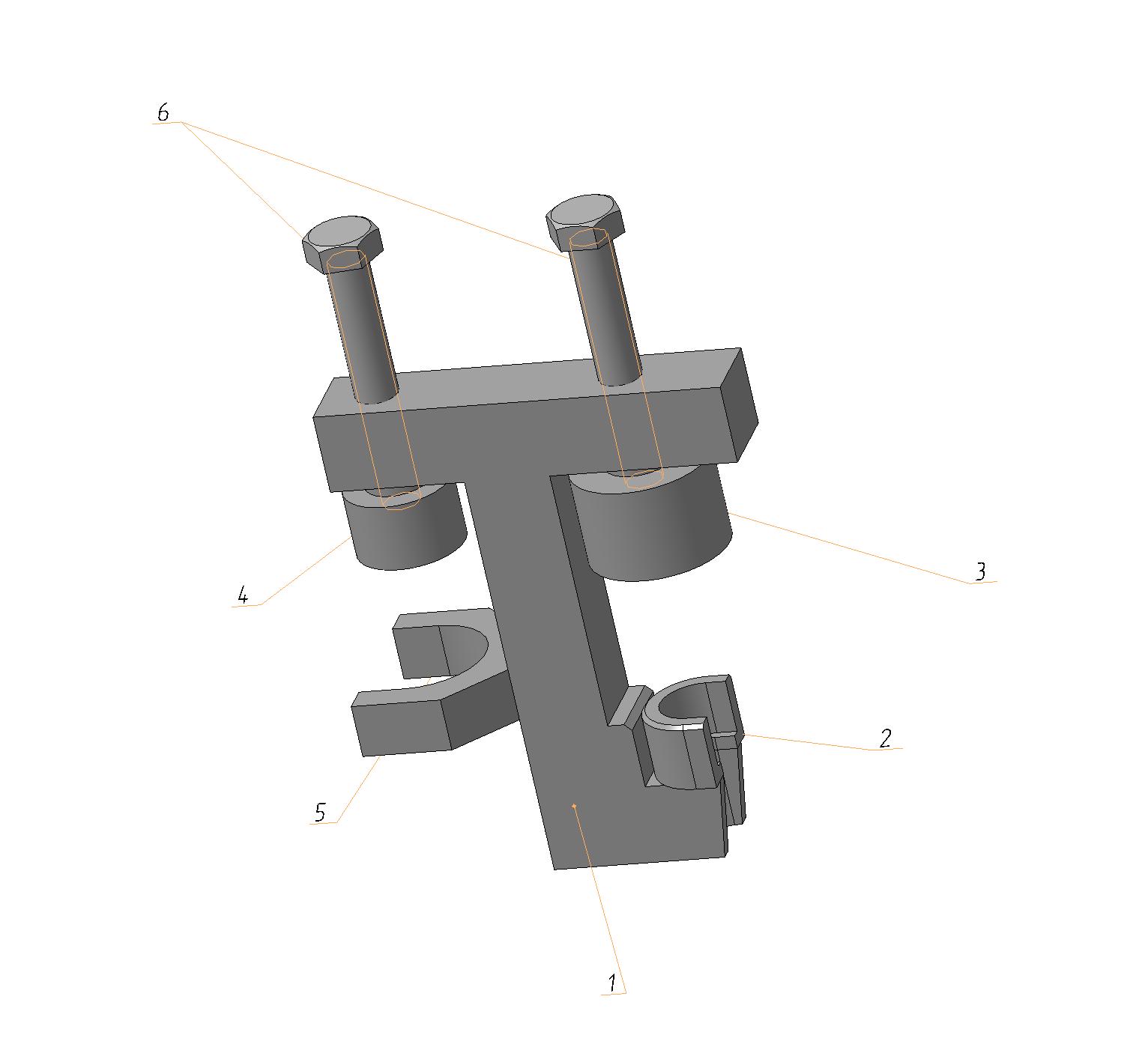

Если не сложно, дайте размеры конусной части (что к шаровой прилегает) на Вашем запрессовщике.
P.S. Размеры сегодня снял. Но нарисую завтра. Хочу обсудить конструкцию здесь. Потом заказать у "металлистов", если зубы не сломаются об обстоятельства

Отправлено 14 May 2015 - 01:57
Изделие начерчено. Состоит из 5 деталей и 2 болтов. Подетальные размеры нужны кому?
Инструмент пока на стадии поиска "металлистов".
Боюсь. что не один съемник не сможет засунуть полностью эту шаровую.
А исходя из вашей конструкции, то какие болты вы собираетесь использывать? Ибо даже если вы будите использовать болты ГБЦ от дизельных 616-х мерсовских моторов, то и они вытянуться по шейкам , если только не порвет, т.к момент затяжки там не такой уж и большой, а то что пойдет сверх, болт будет тянуться со сворачиванием и далее рвется. Да там и размер не тот.
Потом ваша конструкция, если будите искать сталь под вашу заготовку, то по весу она будет исходя из предполагаемых размеров вытянет килограмм так это на 15-ть. ( это все от плотности и качества стали будет зависить) и цена так таковой стали будет далеко не малой.
Ищите пресс, делайте переходник и вперед с песнями.
Оригинальный же есть))
В любом случае посмотрю, че делать.

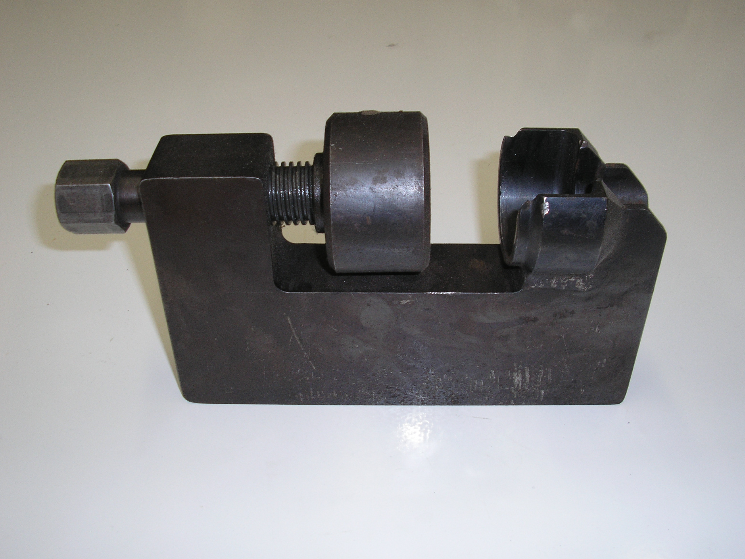

Отправлено 15 May 2015 - 06:51
Вот сфотал, что бы было представление о необходимом усилии.
Я сам через все эти струбцины и проставки из старых рычагов прошел.
ИМХО. Самый лучший результат - это правильная проставка(на фото) и пресс 30+ тонн.
