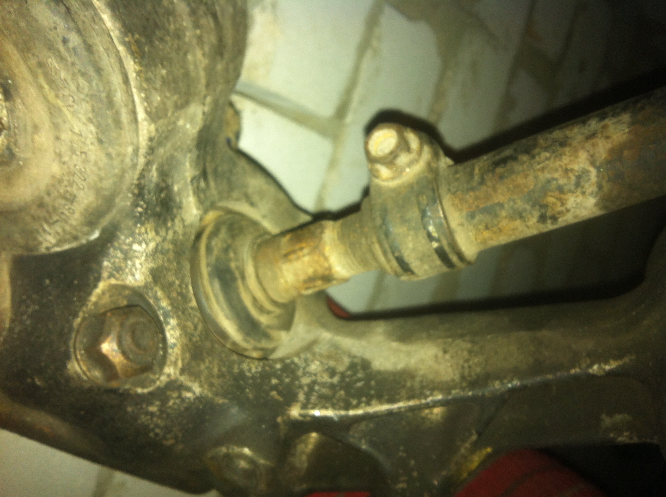

Всем доброго!
Гуглил тут, но не нашел ответа.
Выношу в новый пост вопрос по другой детали подвески w126.
На этот раз продольный рычаг. Не могу выкрутить его из задней шаровой. Пробовал и ключом и разными приспособами. Для ее выкручивания опять нужно зажимать рычаг в тисках? У многих тяжело регулируется продольный угол наклона?
Хомут ослаблен. Проблема на обоих рычагах.

Снимаем хомут. На машине берем тяжелый доклад и небольшой молоток. Снятый ложим на наковальню рычагом и пробиваем вдоль резьбы в доклад со всех возможных сторон, как подлезите. Только не перестараться, чтобы не смять трубку.
При сборке внутрь рычага наливаем нигрол. Ни отработку, ни шрус, ни литол или что попало, а именно нигрол. Открутите через 10 лет руками. То же касается любых болтов ходовой и саморезов кузова.

Спасибо за советы в первых двух абзацах. К моменту ответа уже все сделал сам. Инструмент не наломал, машину не покалечил. Все аккуратно.
Спасибо за совет в 3-м абзаце, который испортил ответ в первых двух. Это у меня не первый автомобиль, но первый мерседес. И в нем я также стараюсь все делать сам. Да, иногда требуется помощь тех, кто уже сталкивался с его ремонтом. Форум отчасти именно для обмена опытом. А автомобиль покалечили сильно до меня. Сейчас медленно, но восстанавливаю.
Я не пойму, что именно не устраивает в моих постах? То, что дилетант пытается что-то своими силами сделать, а не отдать на откуп большому дяде?
P.s. Этот вопрос риторический. Вы можете создать форум для опытных, общаться в собственном кругу опытных и не пускать новичков. Лично я ценю то, что реально зрелые мерсоводы тратят время и не брезгуют ответить на некоторые глупые, возможно, вопросы, которые для них как 2 пальца.
На что решил менять заднюю шаровую?
Нет, менять не буду. Они то как раз целые. Я спросил с учетом того, что на развал потом ехать, чтобы можно было отрегулировать без матюков. Но там и выбор в шаровых небольшой((
Судя по фото кронштейн задней шаровой полностью снят с машины.. болты нормально открутились?
По рем-кам этой шаровой выбор есть, но если учесть что по отзывам ничего кроме оригинала не живёт, то и брать то нечего...
У меня вроде как правая такая шаровая долбит.. буду пробовать поменять на б/у оригинал. Посмотрим результат.
Да, я со снятого кронштейна выкручивал. Аккуратно в раскачку и с жидкостью для снятия ржи.
А кроме оригинала там поставщик Optimal. Не хочется ставить его.
Вот этот номер глянь.
A 126 330 13 35
Не вздумай оптимал ставить, у нас один дятел поставил, ровно на неделю этой шаровой хватило. Щас по моему своету уже год на лемфердере ездит, все пучком
A 126 330 13 35
Другое дело) спасибо!!
