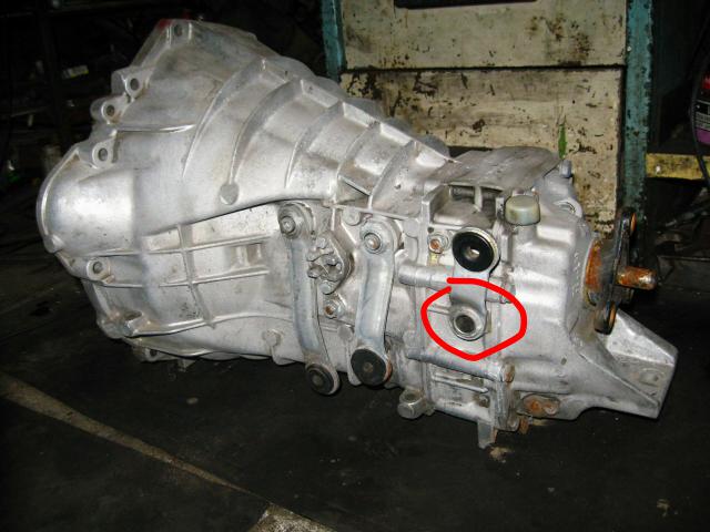

Отправлено 29 August 2016 - 13:47
Подскажите пожалуйста, как меняется сальник?
#8 ОФФЛАЙН   C124 COUPE
C124 COUPE
  • Cообщений: 771
  • Город:Воронеж
    C124
Отправлено 07 September 2016 - 19:16
Поднимаю вопрос, Можно ли поменять сальник хвостовика не снимая коробку? Сальник приобрел Elring 242.993
можно

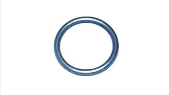

Всем Салют! снова встал вопрос, бывает ли что в место О-РИНГ колец стоят сальники ???Машинка С180 1996г.в 5 МКПП
О-ринг колечко
A0269971348

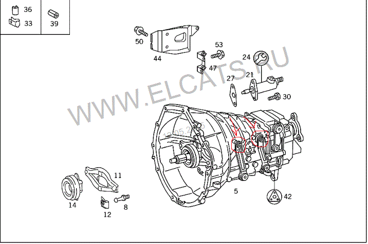

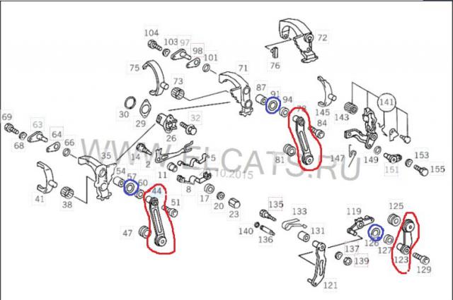

Конечно же не плохо бы поменять эти рычаги (обведены красным) Рычаг(1) — A 202 260 04 39
Рычаг(2) — A 202 260 05 39
Рычаг(3) — A 202 260 06 39
~~~$ Сеньор поZитив $~~~

Отправлено 22 June 2017 - 17:46
Или нет или уже спят...
Сальники там некуда ставить да и смысла нету потопу как сальник применяется при вращении а на рычаге вращение по сути минимальное поэтому достаточно и колец. А насчет рычагов не совсем понятен вопрос, ты ищешь рычаги?
Усе разобрался просто забыл отписаться, там стоят О-Ринг колечки
