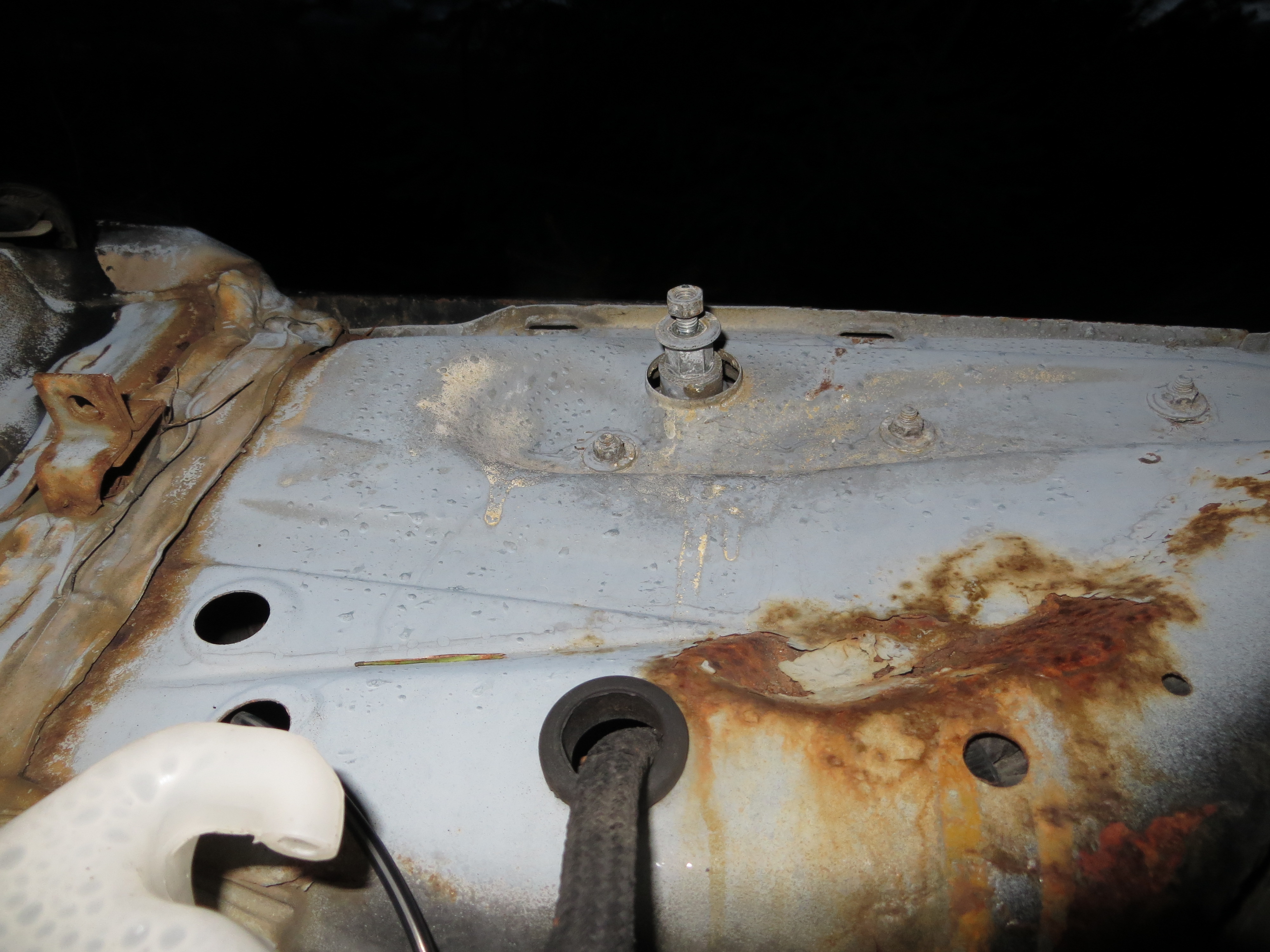

#6 ОФФЛАЙН   Аркадий 2011
Отправлено 13 May 2015 - 22:35
Вот так должно остаться, открутить от подкрылка и вынуть Капот ставить не надо.Заметь, я ночью пошел зафотал. :redface:
Ты крылья снял??

Отправлено 14 May 2015 - 14:47
Ты крылья снял??
спасибо. крылья сняты. я боюсь пружиной получить . натянута она неслабо .
w124 250td
