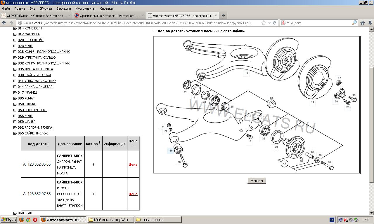

Да как менять...снимаешь колесо, суппорт, привод, стойку стабилизатора, аммортизатор, пружину, откручиваешь рычаг целиком и меняешь. Вроде ничего не забыл.
Я тут подумал...коль стучит оно, значит лучше сразу оба саленблока поменять и заодно проверить тщательно с другой стороны.
А теперь вопрос к знатокам! Какой фирмы лучше взять? Оригинал не в счет, уж больно дорого. Обилие заменителей сбивает с толку :rolleyes:
А еще под двумя номерами саленблоки.
Ах да, обратите внимание. В списке заменителей есть Полиуретан! Шо это за чудо такое? хорошо ли ходит? Цена серьезная!
