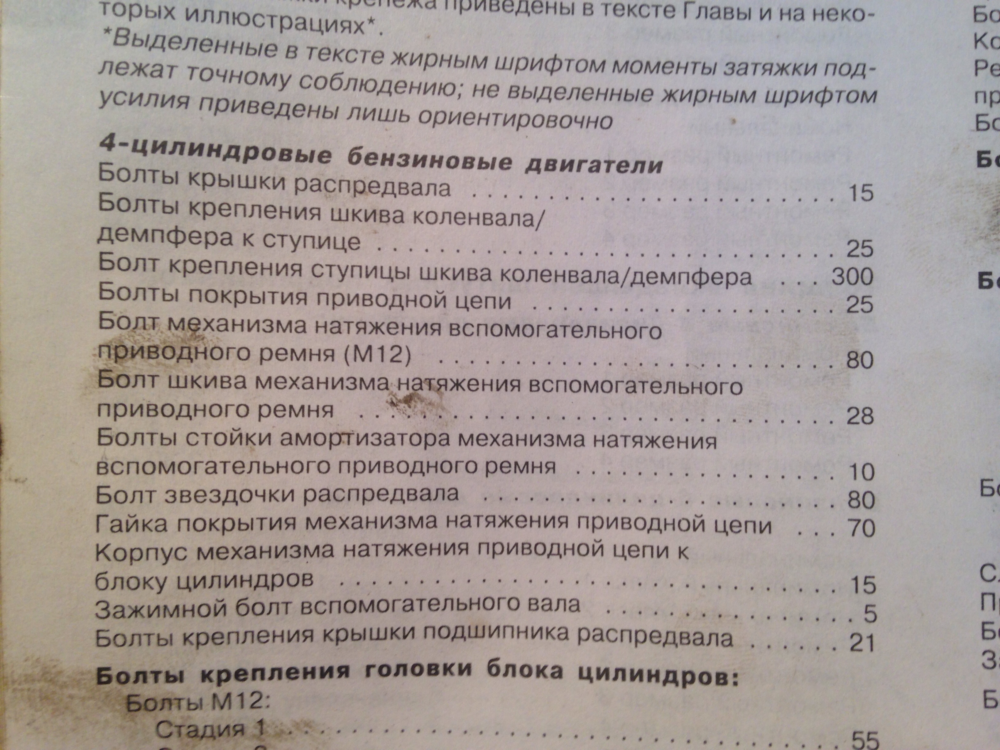

Здравствуйте народ !
Где можно найти таблицу степени затяжки болтов мерседес W201 (190)
спасибо

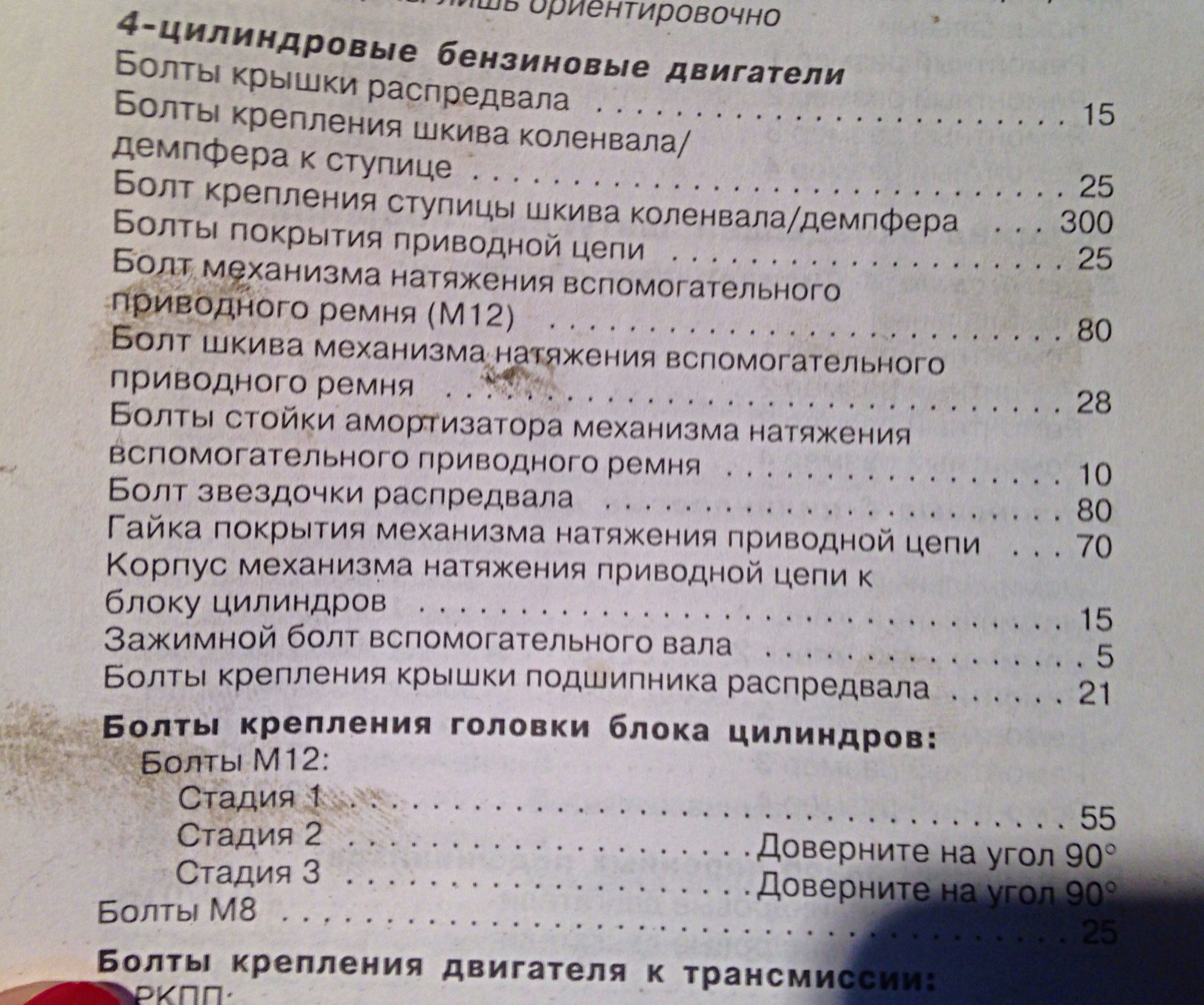

степени или последовательностьи? по памяти 110, псотоять, потом +90градусов, +еще постоять и еще 90 градусов

image.jpg так видней .
