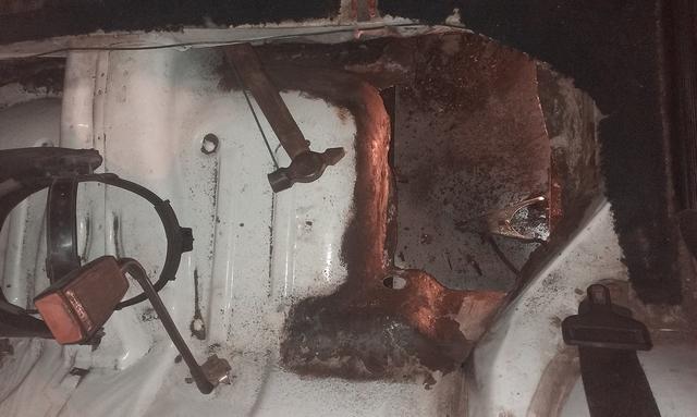

Привет! Хочу заменить заднюю нижнюю часть пола, что в ногах и под сиденьем у пассажиров, время пришло. Подскажите пожалуйста варианты и как лучше осуществить... Нашёл ватэто: A 201 618 00 59 за 7 с копейками, оно? Есть другие варианты?

найди нормальную жестянку и привари, если есть усилители сделай, а какой смысл тратить 7 т.р.?

найди ...
Хочется как лучше...
Если ничего не найду подходящего, вырежу из старой двери...

в той части, где варить, твоё "как лучше" смотреть никто не будет :biggrin:

Из двери, это хороший вариант.

Да в правой передней двери от W201 сталь 1 мм... Диски от болгарки как масло таят.
Спасибо за ответы, как отварюсь отпишусь, ещё на разборку наберу сегодня...
Как лучше я хочу в смысле как крепче а не как красивее...
