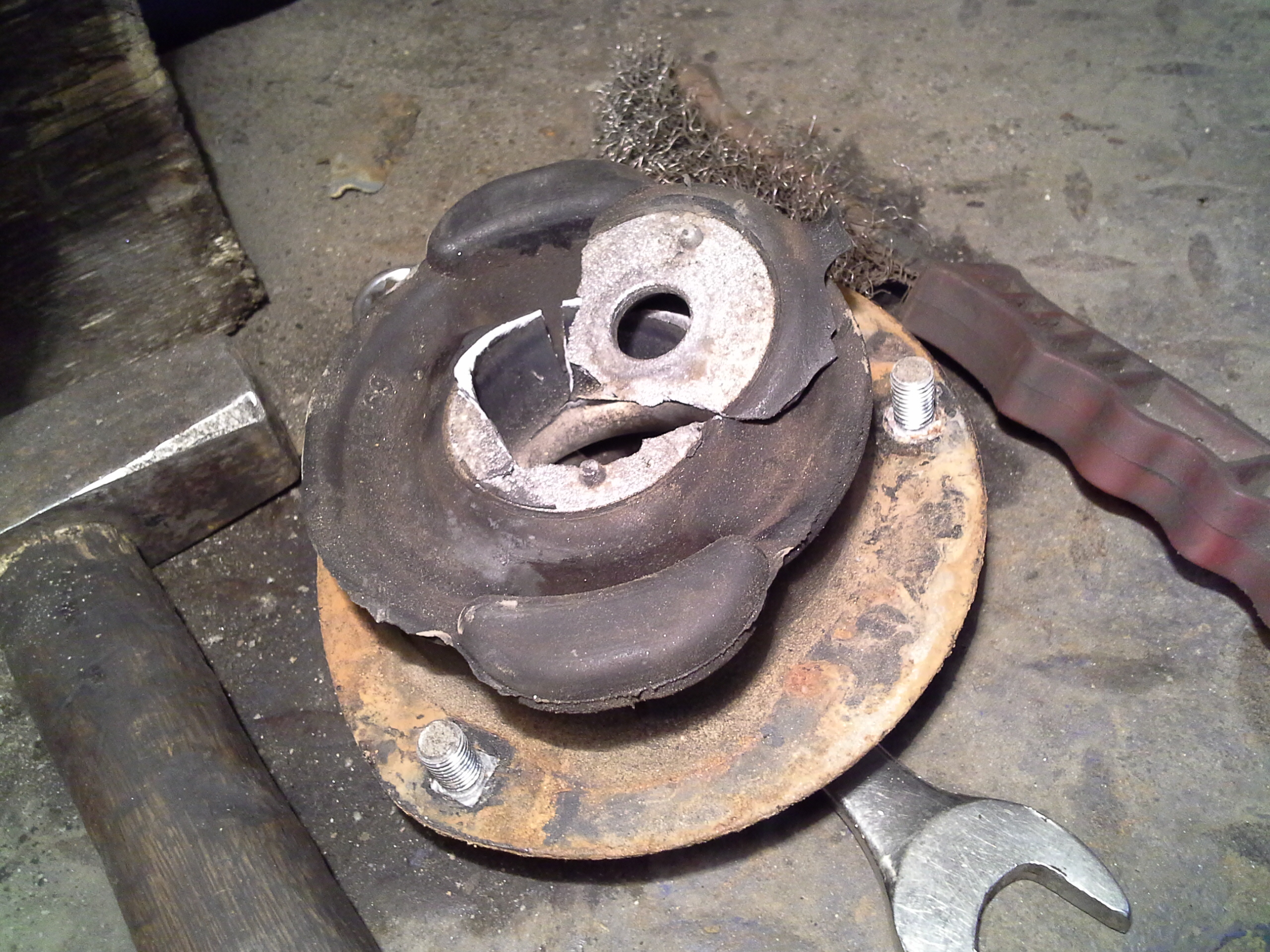

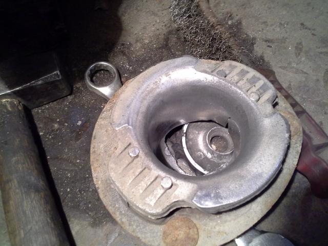

Помню, была похожая тема, но найти не смог. Объедините, если что. Там у человека была такая же проблема. Опоре меньше года.

ярассказывал за лемфёдэр , такая же шляпа с опорой приключилась . тока , гораздо быстрее по времени лопнула . через месяц штоль , не помню уже .
год - это круто . значь , истинный лемф попался

Да хз насчёт истинности. Раньше у меня и дольше гораздо ходили резино-железяки эти. Да и обычно резинка обрывается, здесь же она как девочка нетронутая, а вот силуминовая часть подвела, чёт как назло: ночь, лес, до дома 300 вёрст, да ещё и капот ремонтировать...

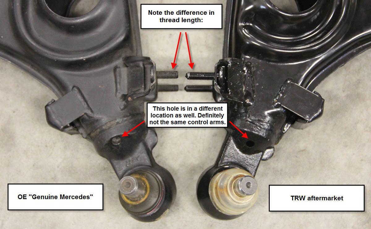

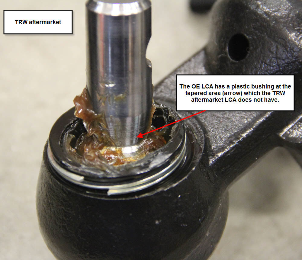

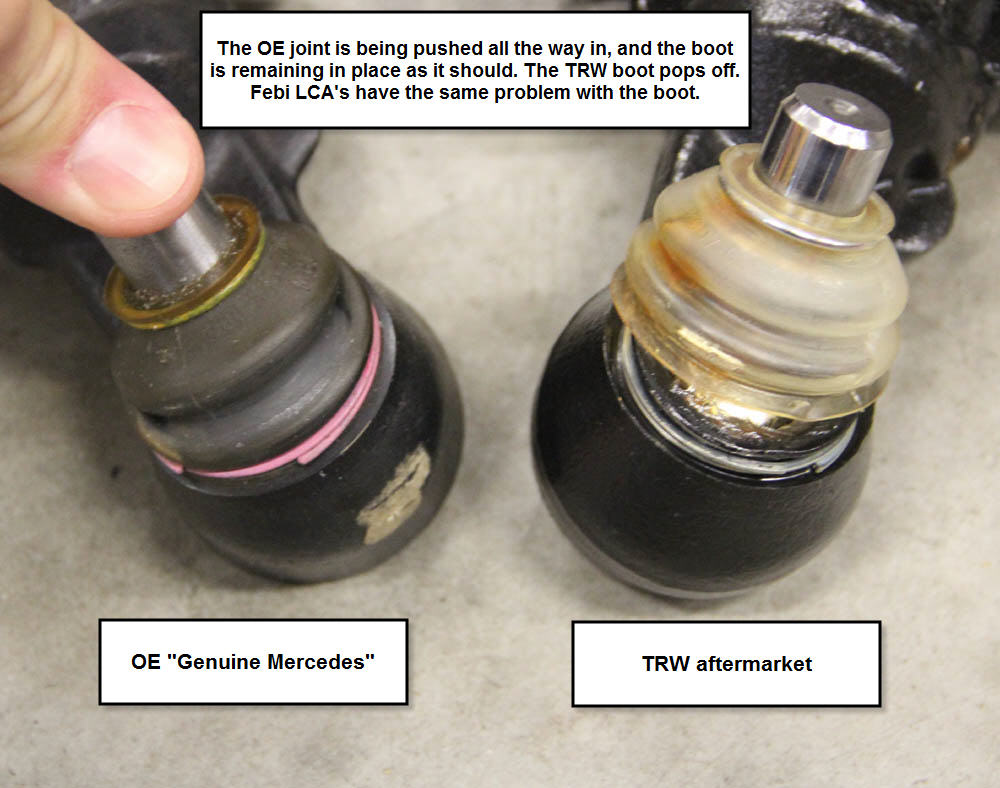

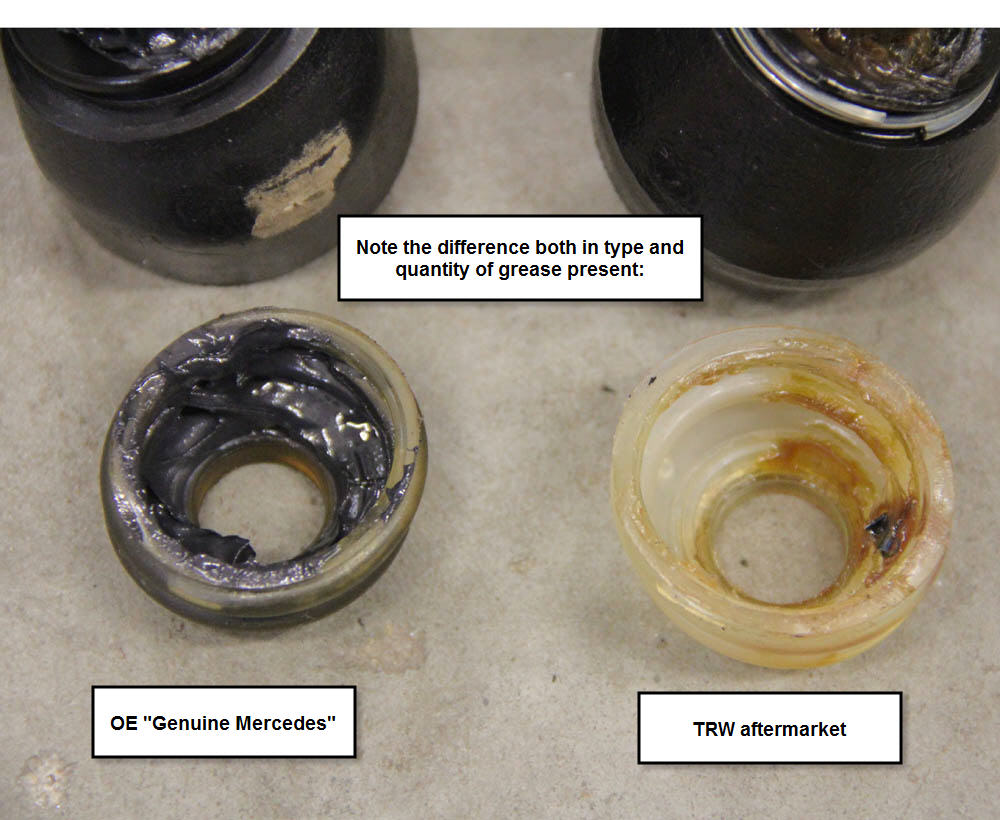

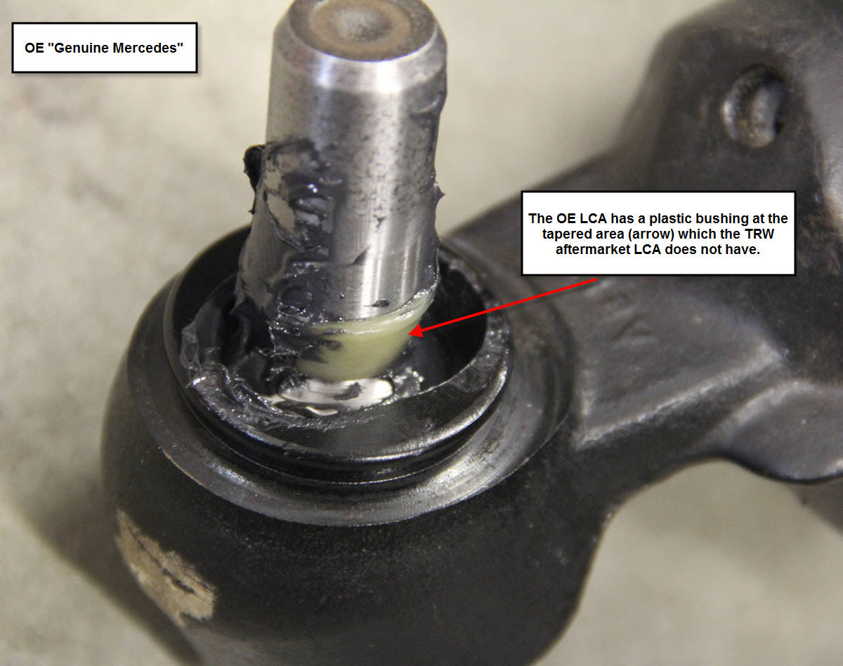

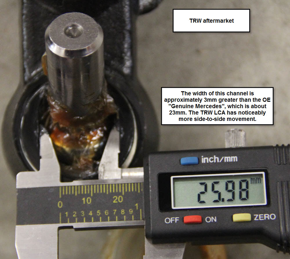

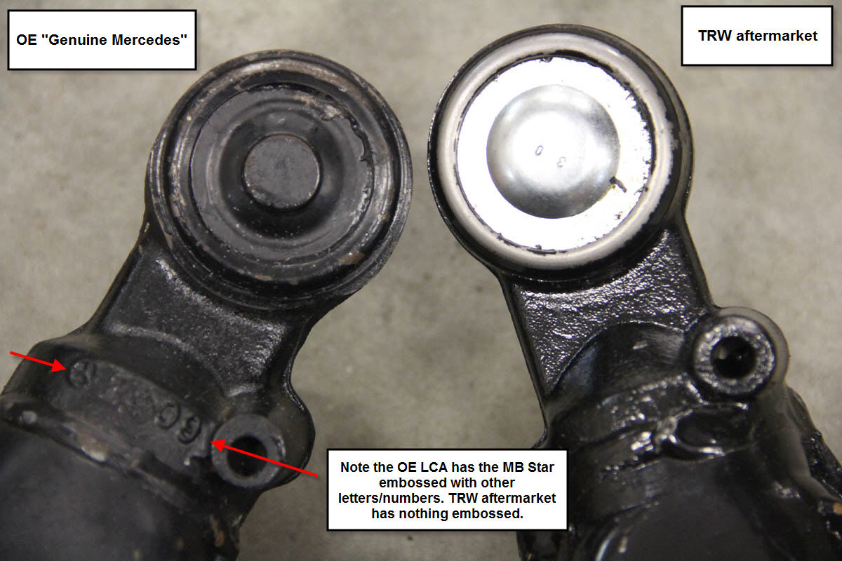

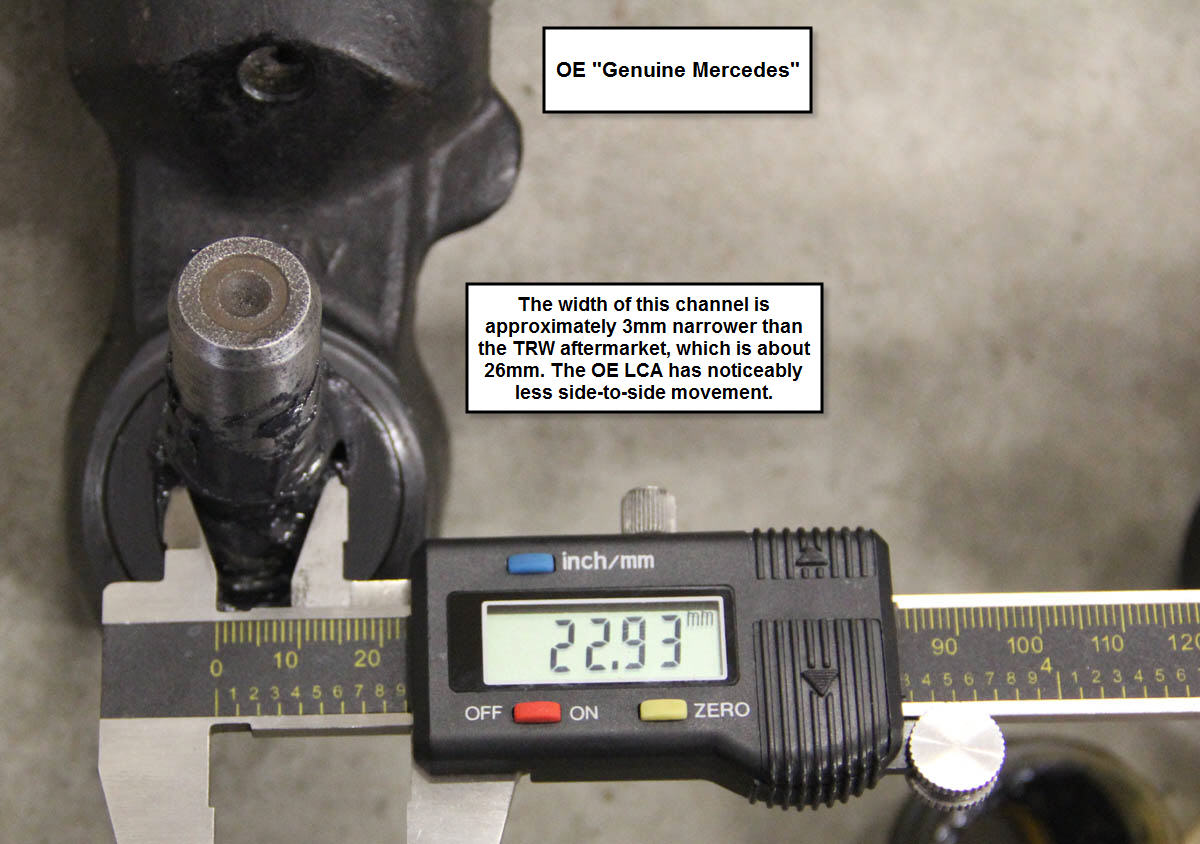

До последнего не хотел покупать оригинальные рычаги и обойтись дешевым аналогом, но это добило (причем обе сравниваемых детали от одного производителя TRW): www.youtube.com/watch?v=CHzVpBF9_Sg
И поясняющие картинки в дополнение (взято отсюда)
Если вкратце на русском, то рычаги отличаются настолько, что можно предположить, что детали произведены на разных конвейерах
- разные диаметры развертки отверстий под палец=>разные углы наклона пальца,
- отличается длина шпилек с резьбой,
- на неоригинальном пальце отсутствует пластиковая втулка,
- количество заложенной в шарнир смазки отличается в разы,
- да и в принципе качество изготовления отличается.
