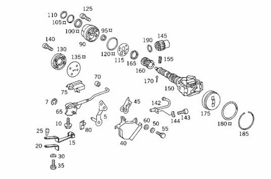

у меня похоже таже самая проблема. Иногда по 30 минут ручку дергаю, пока заведется :)
А этот блокиратор сам под 40 номером, или я ошибаюсь?
Да,номер 40 это он. Понял,видать надо искать новый.

Экзист выдал номер 0005404745 а в магазинах ничего нет! Мож другой номерок кто подскажет?
