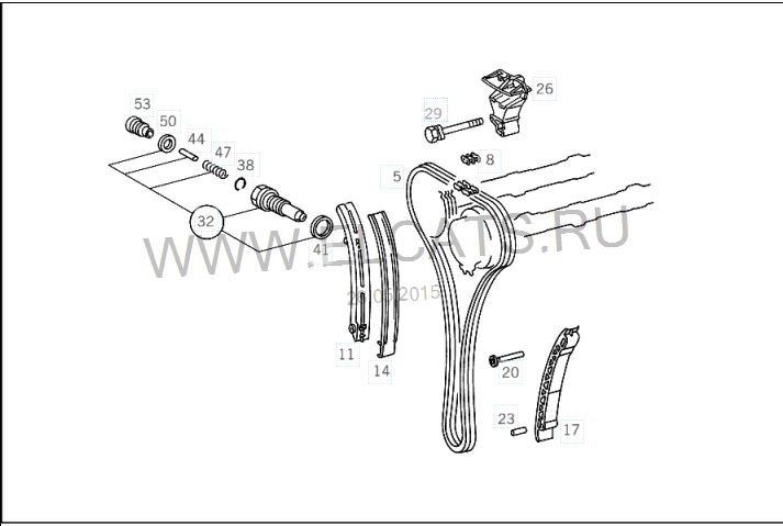

Позиция 32 ?

#13 ОФФЛАЙН   GamidOFF
GamidOFF
  • Cообщений: 70
  • Город:Астрахань
Отправлено 26 May 2015 - 10:38
Позиция 32 ?
Да! Я нашел инфу уже вот тут http://w202club.com/...p?topic=13132.0
