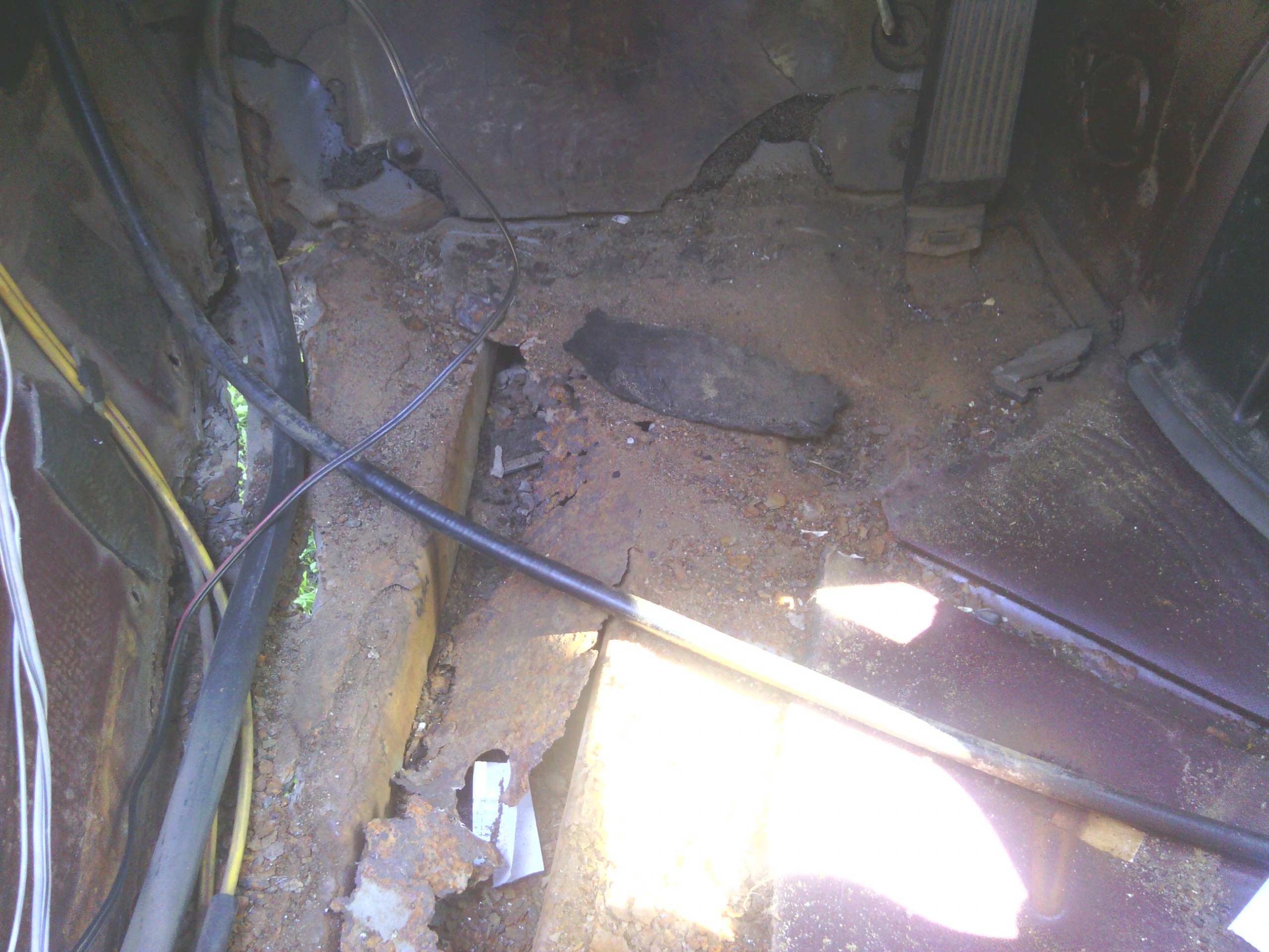

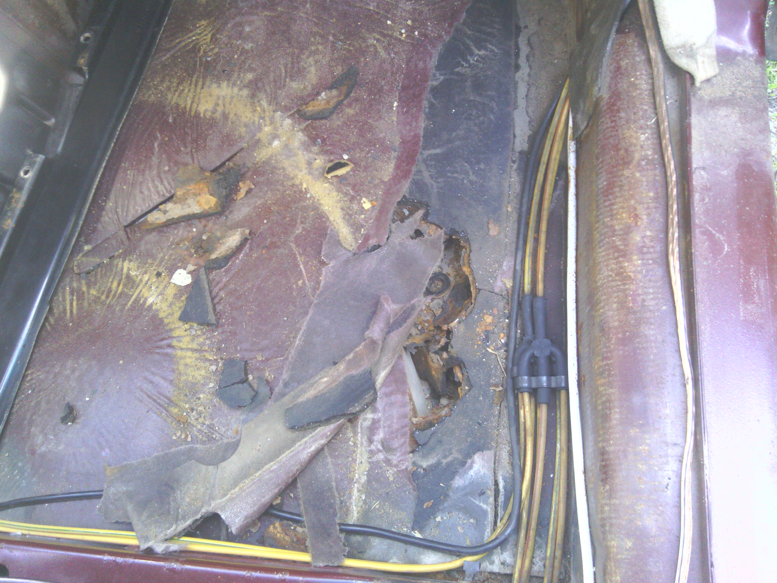

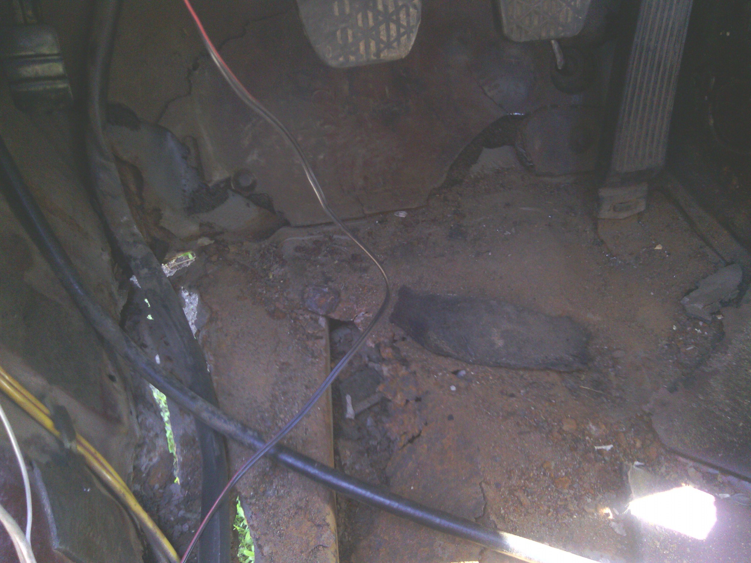

или хотя бы отряхивайте снег с ботинок. когда садитесь в машину :gigi:

увы, снег не главная причина. самое главное- это перепал температур и конденсат

Самая обычная картина. :closedeyes: Главное - сушить машину регулярно, при каждой возможности. Не плохо ещё про антикор вспоминать. Хотя бы раз в 5 лет.
Обидно, когда видишь такую картину на 8-10 летнем Мурзе.
А ещё, как мне кажется, провоцирует гниение заводское покрытие днища. Подлые гансы рассчитали 123-ий для автобанов. А вот на перевозку картошки по просёлкам России эти враги не рассчитали! Наши водители шваркают пузом по кочкам, покрытие днища при этом отслаивается, а потом дырявится. Начинает скапливаться грязная вода. При этом испариться из таких карманов она уже не может. Всё, после образования такого компресса металл протянет не долго. Через пару лет будет дыра.

ну так то про антикор надо вспоминать 2 раза в год когда колеса меняешь, а то за 5 лет как раз такая картина и образуетса.
