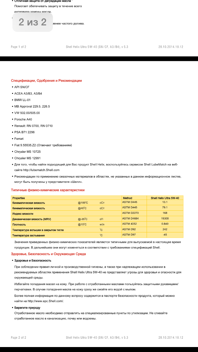

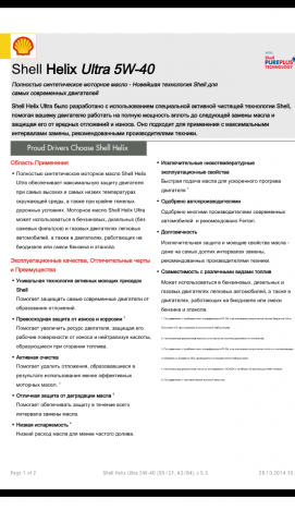

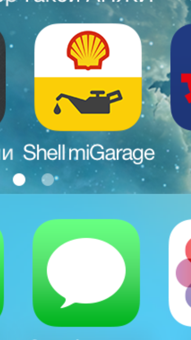

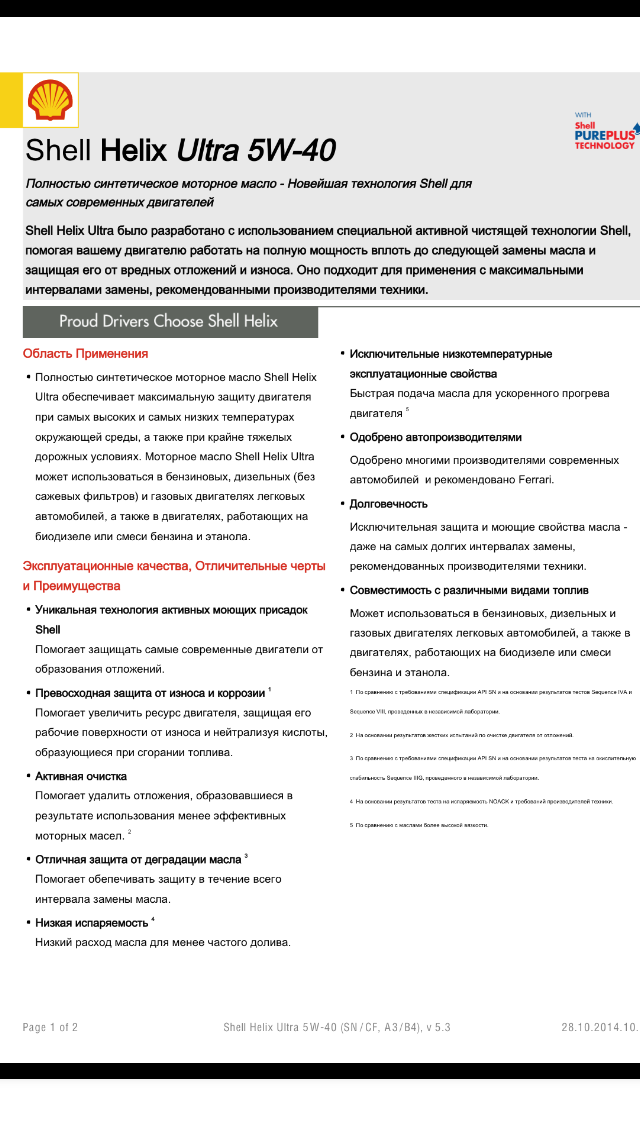

Закачал себе в телефон программку и вбил данные своего авто посмотреть, что же она, программа, мне предложит. А предложила то, что на картинке ниже. Кто пользовался, какие отзывы и кажется мне, что допуск для 102 мотора был другой.

что смущает?

Лично меня смутил бы на месте автора только допуск 229.5, по мне так не для таких старых моторов он, но в остальном я считаю отличный вариант, учитывая что вроде как в оригинале Шелл же и есть, не так ли?
а что не так с допуском то?
допуск вредит мотору или еще что?

Да вроде нет, даже более современный, так что пожалуй всё ОК =)
