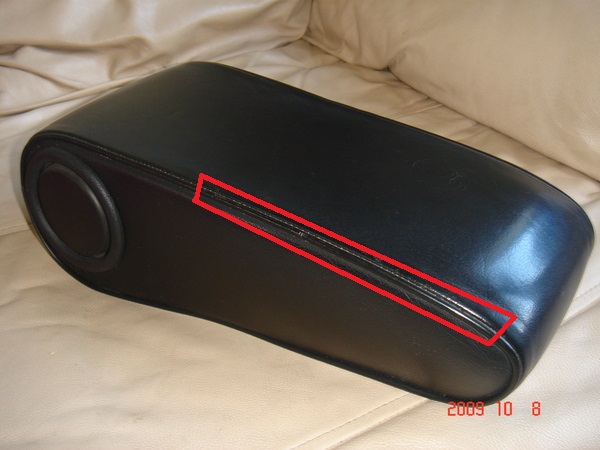

Доброго дня всем!
Подскажите кто и как боролся с ободком на кожаном подлокотнике.
Мой от времени потрескался и не удобно класть руку на него, колет или щипает :-).
На фото обвёл о чём идёт речь.

вшей новый

А более гуманного способа нет? Это просто нет желания гемороиться со снятием подлокотника.

Более простой способ сшить чехол и натянуть сверху...
Этот рант просто высох от старости и лопнул.. это ещё ладно что только щипается.. он и укусить может, а особо острыми краями и порезаться можно... :twisted:

Я могу их открутить, но не имею пока на это желания и хочу решить вопрос иным способом.

Иного способа нету :bangheat:

Поксиполом замажь. Или синей изолентой замотай.

Мне такой подлокотник достался с уже "решённой" проблемой. Кант, который вроде называется кедр, был просто срезан, вернее срезана его потрескавшаяся выступающая часть. Выглядело очень не красиво, но ничего не кололо и не щипало.
Я к сожалению такой кедр не нашёл, поэтому сделал его сам. Отрезал полоску чёрной кожи, взял обычный электрический провод, обернул провод кожей и прошил. После чего распорол кожаный чехол подлокотника, удалил старый кедр и вшил новый.
