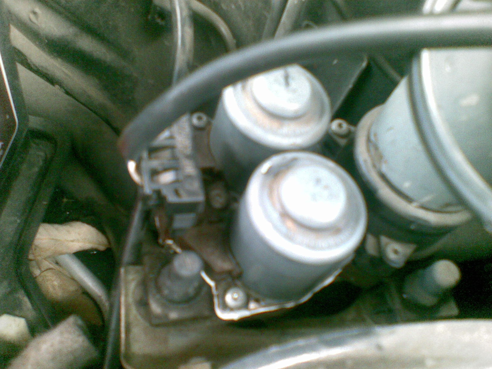

как называется эта штука? и какой у нее мерсовский номер, чтобы заказать. сегодня разобрали, сказали что клапан этот полный антифриза. теперь только менять? находится она возле аккумулятора

Клапан печки сие чудо называется. А по номеру лучше тебе в каталогах поискать по твоему ВИНу. номер моего 0018303884. Только я новые не заказывал, уж больно дорогие сцобако новые (порядком 11 т.р.), взял весь блок б/у (2500 р). Пока полет нормальный, все регулируется.
так и должно быть.
менять его надо - только если если печка не работает, и то не в нем может быть причина.

Вообще то через этот клапан и проходит антифриз, так что он там имеет право быть.
Другое дело если антифриз нештатно просочился в катушку клапана например. Хотя починить тоже реально. ИМХО.

там резинка такая - манжетка, типа презерватива там морщится при движении клапана вверх и в низ, она порвалась и тосол пощел в катушку только менять, а если резинка целая то можно молотком бить когда клапан застревает и сто лет прослужит

для начала всех работ на а/м надо сильно бить молотком по клапану, без его разборки, это будет и диагностика и ремонт, подклинивает его там просто, разбирать лишний раз ненадо. именнотак производится ремонт на специализированных станциях по ремонту и сервисному обслуживанию автомобилей МБ (сам видел)

Вот колхоз! А что это за станция если не секрет? Я занимаюсь переборкой таких и похожих клапанов отопителя. Переборка включает в себя замену четырех уплотнительных колец, которые разбухают и теряют форму, резиновой мембраны, щеток на электромоторе, чистка электодигателя внутри и чистка каждой детали узла от накипи. Бывает что антифриз попадает в обмотку катушек и они замыкают, в этом случае меняются и они. Ну и подшипники на помпе рециркуляции. По цене- обмен неисправных клапанов на восстановленные стоит 3000р если они с насосом рециркуляции и 2000р если без него. Гарантия год. Подробнее о том какие есть клапана здесь
