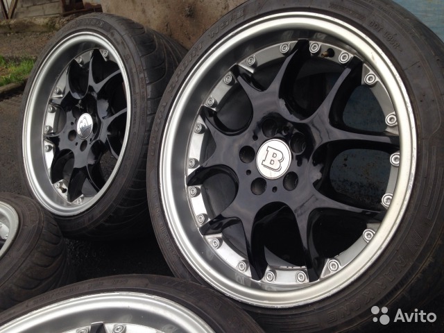

Товарищи! Ставил кто-нить на 124 брабусы r18? Есть по хорошей цене такие тапки, перед 8,5ж ет35 235/40, зад 9,5ж ет 35 265/35.
Подскажите, влезут или нет? Заранее благодарю за помощь. :redface:
Влезть то влезут, но данные диски, что на фото, к Brabus отношение не имеют!
Это китайская подделка.

Вроде с япы человек возит. На диске снутри Germany... Как отличить оригинал от Китая?
[/quote]
Germany и made in Germany - это две большие разницы. Оригинал имеет лого Brabus около ниппеля.
Понятно, спасибо за объяснение ;)

Если ко мне приезжает человек и говорит , что у него проблемы например с АКПП такие-то такие- то и я с ямы например вижу текущий рулевой редуктор , я об этом скажу , мне не в падлу . И на этом форуме очень много , слава Богу , людей , которым не лень дать толковые и полезные пояснения . Со своей стороны ещё раз подчеркну , что диски Брабус и диски "типа Брабус" могут геометрически быть абсолютно идентичны , но вот их заводская балансировка и прочность отличаться будет сильно . А тем более , коли речь идёт о низком профиле резины на 18 диаметр - тут я бы не стал кетай ставить вообще никак . Искать оригинал AMG моноблок на 5 лучей на 17 имхо или с 140 на 18 с проставами . Это проверенные прочные диски .
Конечно если речь о езде чисто по асфальту без неровностей , ставь кетай . Только вот я бы примерил всё равно перед покупкой , хрен его знает , как они внутри по геометрии относительно суппорта и концов на морде будут .
Молодец! Китай, между прочим, поставщик на конвейер дисков для новеньких Mercedesов. Я к тому, что Китай Китаю - рознь.
