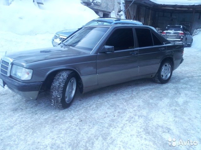

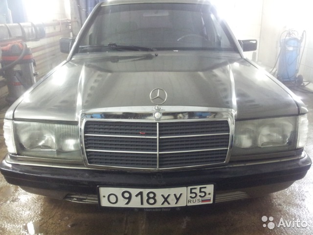

Хочу ехать смотреть и возможно покупать этого мерина, но терзают смутные сомнения. В чем может быть причина такого дефекта капота? В одном обзорном ролике некий гражданин утверждал, что у него такая проблема появилась из-за криворукости работников автосервиса, которые после кап. ремонта не смогли его посадить назад правильно. Или таки мерин словил хороший удар?

а по теме капот видимо китайский а причины киатя могут быть разные в том числе и авария, а судя по тому что морда кривая вся от фар до крыльев.........так что открой капот и посмотри металл под фарами и балку за бампером

а может крылья китайсикие. капот однофорсунчный до 84 года, врдли китай такое штампует

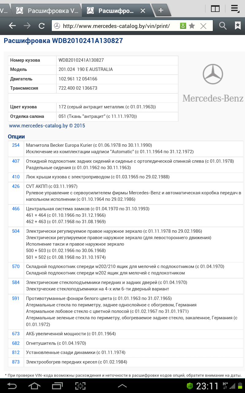

Ребят, сегодня смотрел мерин. такое чувство, что VIN перебит. Цифры "скачут", в месте вина словно чутка болгаркой прошлись, т.е. легкое углубление и видна проточенность, но глубина цифр вроде как одинакова. Можете кинуть фото как выглядит заводской вин, а то гуголь не помогает? (

пишите винкод иникаких гугольфото не надо

WDB2010241A130827
По вин вроде всее нарм и мерс именно w201 и типа 1991 г.в. Но всеравно, он неровно набит... Кстати, та пластинка, что к кузову прикреплена - привинчена шурупами. На кузове слева от двигателя, вот там какраз и прошоркано все и там-то они (цифры) и скачут.
шурупы не влияют .
вин бьёца , уже хорошо

Макс, да тут и без чайных крыльефф-однописюночный капот, дристайловые зеркала стеклоочиститель и бампер на 91 году при широкой листве уже повод задуматса всадили его до лонжеронов или............по самые помидорки :grin:
автор а почем продают чудо? коврики поднимал? днище какого цвета под ними?

Ну изначальная цена 135к, но там явный косметический ремонт. Весь обшарпан, обшивки в багажнике не хватает. На фотографиях выглядит достаточно хорошо, на деле.. ну на деле рыжики есть, краска облупливается - явно некачественный грунт (как электрохимик говорю), а значит перекрашивался (цвет темно-серый на самом деле, на фото куда светлее). Салон убит. Тут явно при неперебитых номерах стоял бы вопрос в 70-90к, но подвеска нарм, жопы в передних и задних стойках не увидел.

чудо не стоит этих денег, даже если на учот встанет, в общем по фоткам тебе погадали-мерин не торт :gigi: а там сам решай.

да, чтото странное, и дворник даже "переставили", зеркала старые. думаю за такую цену даже задумываться можно не утруждаться , либо торгануть тыщ на 100

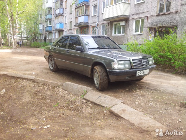

Земляк! Не торопись с покупкой! Не на Сибниисхозе предложили сей аппарат?
W124, март 1987 г.в., МКПП - 4, двигатель М 102, 2,0 л.,цвет арктический белый,стеклоподъемники на веслах,без люка,синий светло-серый тканевый салон,дерево зебрано, карбюратор(купил с уже стоящим от ВАЗ 2110).
