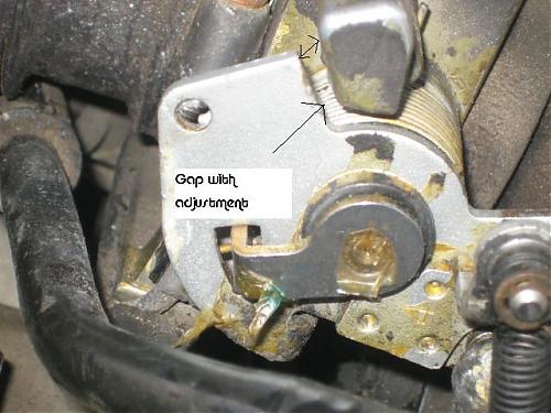

Мужики, а должен быть такой свободный ход у ДЗ?
Чет мне подсказывает, что - нет, так как заслонка закрыта, а микрик не нажат. Если свободного хода не должно быть, то как его устранить если что?
Видос ниже. На всем протяжении видео заслонка в закрытом положении
И там какой-то косяк со звуком - тихий очень, если прибавить слышно, когда микрик срабатывает

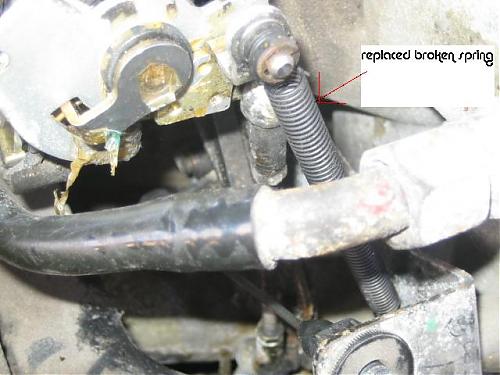

Хотя, может просто паникую)
Там же пружинка должна стоять, а у меня ее небыло, похоже, это меня и смутило
Вот benzworld.org фоточки:
товарищ там тоже интересуется, правда ему там тоже никто не отвечает :angry:

Это нормальное явление, потому как представленный в ролик свободный ход представляет собой зону регулирования холостым ходом электродвигателем :)
