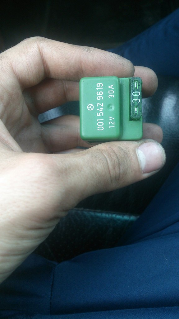

начну с вопроса что из этого реле бензонасоса ?
проблема следующая: с утра стал заводить, не заводится. прислушался, пропало жужание бензонасоса . подергал предохранители- заработал. подумал просто окислились предохранители или контакты к ним. приехал заглушил, через 40 минут пытаюсь завести опять тишина.... подергал предохранители опять заработал. сегодня хотел уехать в гараж, не завелся. пробовал опять пошевелить предохранители не помогло сколько я там не шевелил) снял зеленое реле замыкал контакты 30 и 87 насос работает! в итоге вывел 2 провода из под реле(зеленое) на контактах 30 и 87, соединил и поехал в гараж. в гараже еще раз повернул зажигание без "пермычки" и просто аху....л. бензонасос работает.
что это такое как с этим бороться?

Было такое, неделю назад. Разбери зеленное реле ( с предом.), там внутри все закислено скорее всего как у меня. Почисти его и пластинку над соленоидом чуть согни , чтоб облегчить работу реле( не переусердствуй, а то спалишь бензонасос постоянной нагрузкой).
Если не поможет проверь , приходит ли напряжение на сигнальную ножку (она отдельно от трех других стоит). Проверять при включенном зажигании.

Спасибо!) но вот только щас опять вроде работает

То есть ты решил оставить пока работает? Если так то открой реле , там делов на 5 минут

Нет, без профилактики не куда)

Я его сразу же разобрал там и правда все желтое, окисленное, но контакты вроде норм

Эти реле на любой разборке есть, например в блоке предохраителей такое же реле установлено для аварийного включения вентиляторов кондиционера. Можете переставить для проверки, плохое поменяете при первой возможности. В крайнем случае, я таким располагаю. Нахожусь в Королеве.
