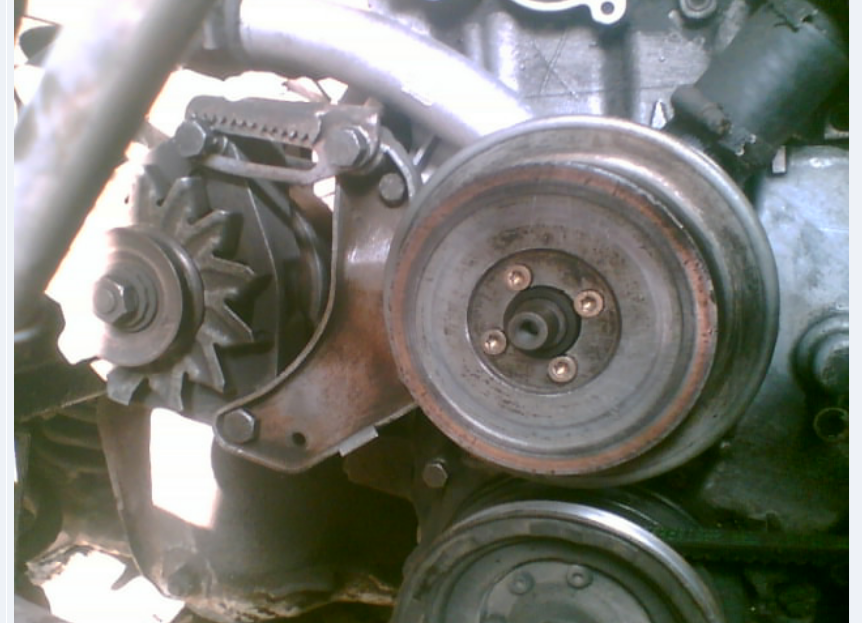

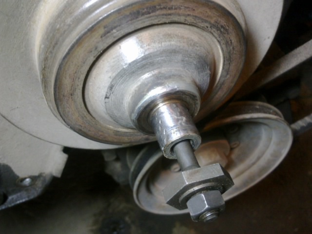

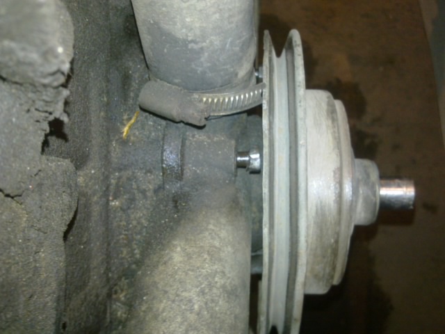

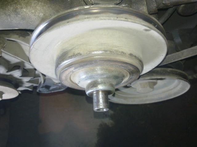

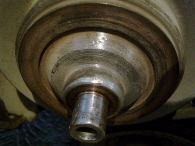

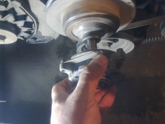

Всем пЮвет...

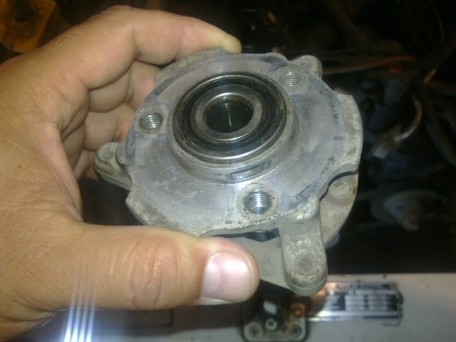

Потекла помпа на 102 движке... Полез. Добрался до самой помпы. А тут импичьмент.
Снять помпу, не сняв шкив не получается. А на самом шкиву ни фиксаторов ни болтиков ни какого другого крепежа. Гладкий, сс-ка как коленка. Шкив узкий, для одного ремня.
И тюкал и медяшкой грюкал. НиЖуя.....
Я в истерике. Но чудес ведь не бывает ? Или...
Фотки приложил...
ПаМаГиТе.....

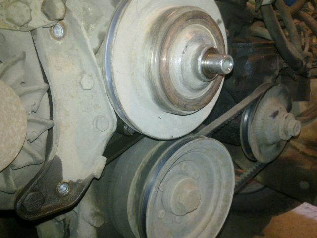

#2 ОФФЛАЙН   vityok merin
vityok merin
  • Cообщений: 166
  • Город:Харьков
    w116
Отправлено 25 May 2015 - 10:18
Ещё фоток

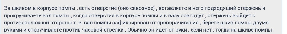

#3 ОФФЛАЙН   zsz
zsz
  • Cообщений: 621
    w201,92г.
Отправлено 25 May 2015 - 11:16
Screenshot_2015_05_25_10_54_27_1.png может он половинится , как то так.
#4 ОФФЛАЙН   vityok merin
vityok merin
  • Cообщений: 166
  • Город:Харьков
    w116
Отправлено 25 May 2015 - 11:47
Та не...
Обнюхал, очистил, облазил. Шкив - цельное изделие.
Даже молодой рысак когда-то станет Мерином
#5 ОФФЛАЙН   zsz
zsz
  • Cообщений: 621
    w201,92г.
Отправлено 25 May 2015 - 12:13
Ну тогда остается только съемник хитрый чтоб зацепиться и шкиф не повредить, крепежа ведь нет ,значит стягивается,ну а как еще :confused: чудес не бывает , наверно :mrgreen:
Та пробовал.
Гнётся ручей. Гад.

Вот еще инфа есть не помню откуда выцепил но кажется так снимается на бусиках мерсовских, может здесь тоже так,,ну как вариант,Screenshot_2015_05_25_14_32_12_1.png

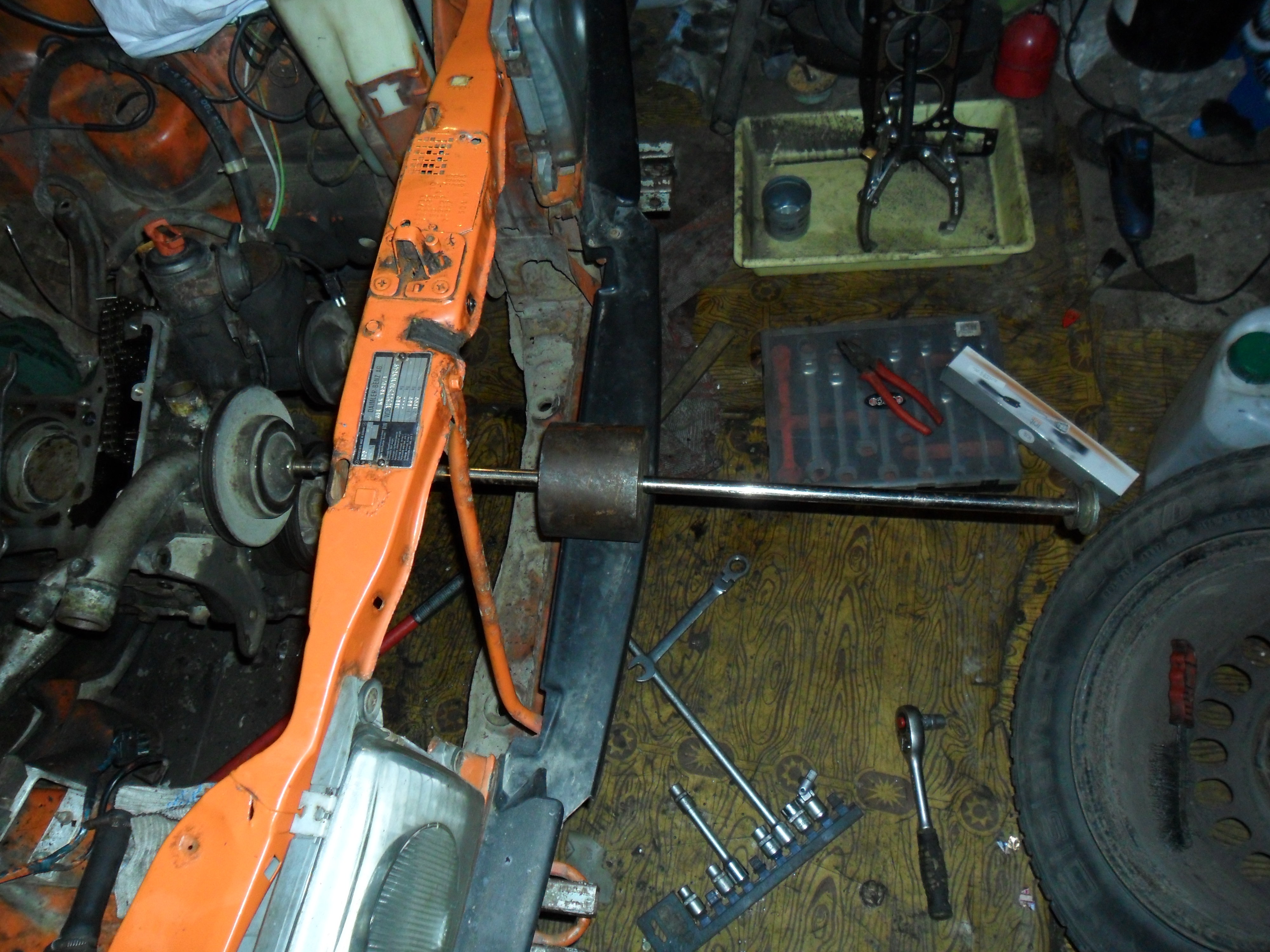

#8 ОФФЛАЙН   persona_non_grata
persona_non_grata
  • Cообщений: 6843
  • Город:Витебск
    Велик colnago
Отправлено 25 May 2015 - 14:46
Во так:
Велик colnago  :wub:

#10 ОФФЛАЙН   vityok merin
vityok merin
  • Cообщений: 166
  • Город:Харьков
    w116
Отправлено 25 May 2015 - 15:45
Мдеее...
Всё гениальное просто...
Сниму, сфотаю, отпишу.

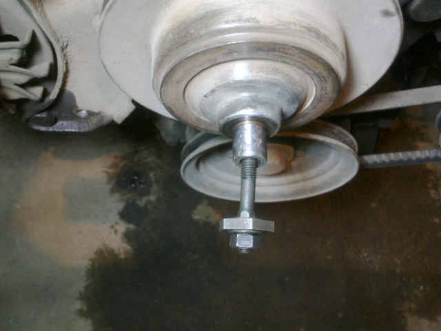

#11 ОФФЛАЙН   vityok merin
vityok merin
  • Cообщений: 166
  • Город:Харьков
    w116
Отправлено 27 May 2015 - 09:58
Во так:
А молоток-сьёмник нужно приваривать к шкиву...Резьба то в помпе. А я то, наивный, погнал в гараж. Думаю сейчас , сейчас...

Шта? Какое приваривать? Резьба в шкиве (для обратного молотка) - М10х1. В помпе резьба глубже и помельче.

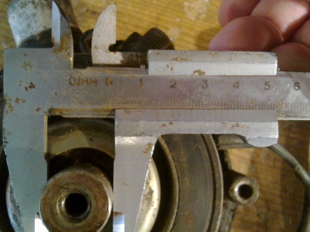

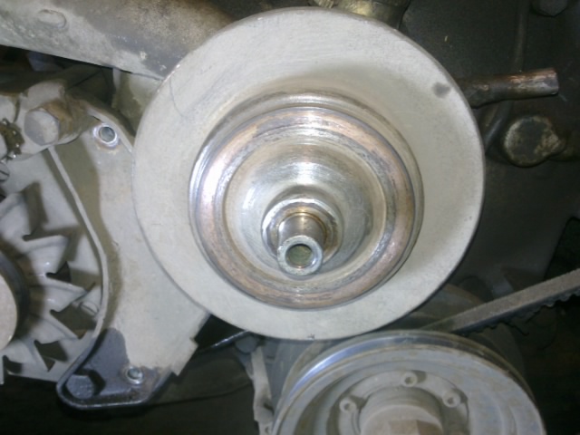

#13 ОФФЛАЙН   vityok merin
vityok merin
  • Cообщений: 166
  • Город:Харьков
    w116
Отправлено 03 June 2015 - 15:32
Нет, нет. В шкиве отверстие без резьбы. И не было. С диаметром чуть больше чем резьба в самой помпе ....

Проблему победил.
Отпишусь позже ...

#15 ОФФЛАЙН   persona_non_grata
persona_non_grata
  • Cообщений: 6843
  • Город:Витебск
    Велик colnago
Отправлено 03 June 2015 - 19:31
Хрен его знает, что там у тебя за шкив. От грязи хоть чистил?
Специально сейчас на дорестайловом моторе сметрел, тоже М10х1 резьба есть, как и на рестайловом.
