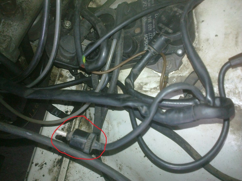

Подскажите плиз, что за проводок?!?!?!?!?
Проводку взяли нужную, от 201-го!!! только зтот провод некуда цеплять, кто что подскажет?
На него еще напруга, при включенном зажигании подается 4,3 V

Иль фотку может кто выложит куда он идет???

С проводком разобрался, вопрос в другом:
