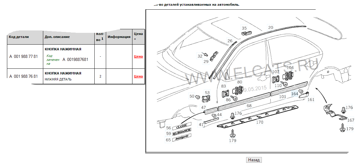

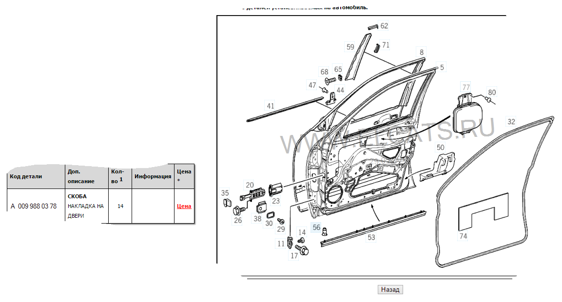

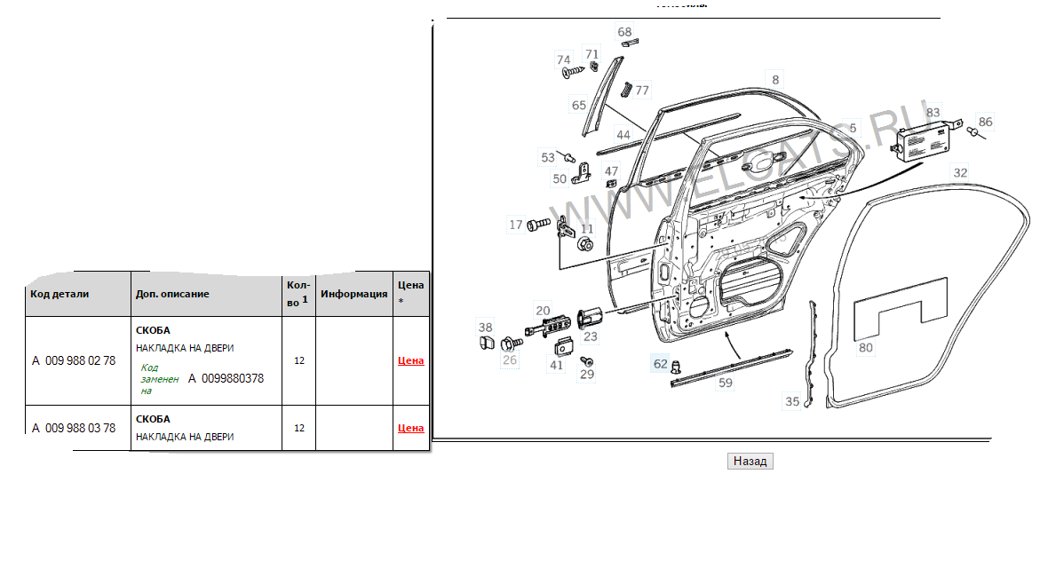

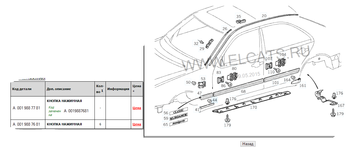

Привет. По клипсам, низ дверей, там пластиковые накладки. В каком состоянии и как снимать будешь. Я года три назад их покупал
A 009 988 03 78 их 14 штук на передних дверях (каждой) , и на задних стоят такие же, но по 12 штук на каждой.
Потом на крыльях передних по две с каждой стороны и сзади от двери к колесной арке небольшие пластиковые накладки, там по одной с каждой стороны.

Спасибо! А на схеме можете показать?

Небольшая ошибка закралась в количестве. передние двери 14 шт. задние 12

на крыле 6 шт на обе стороны, сзади 2 шт на обе стороны.
