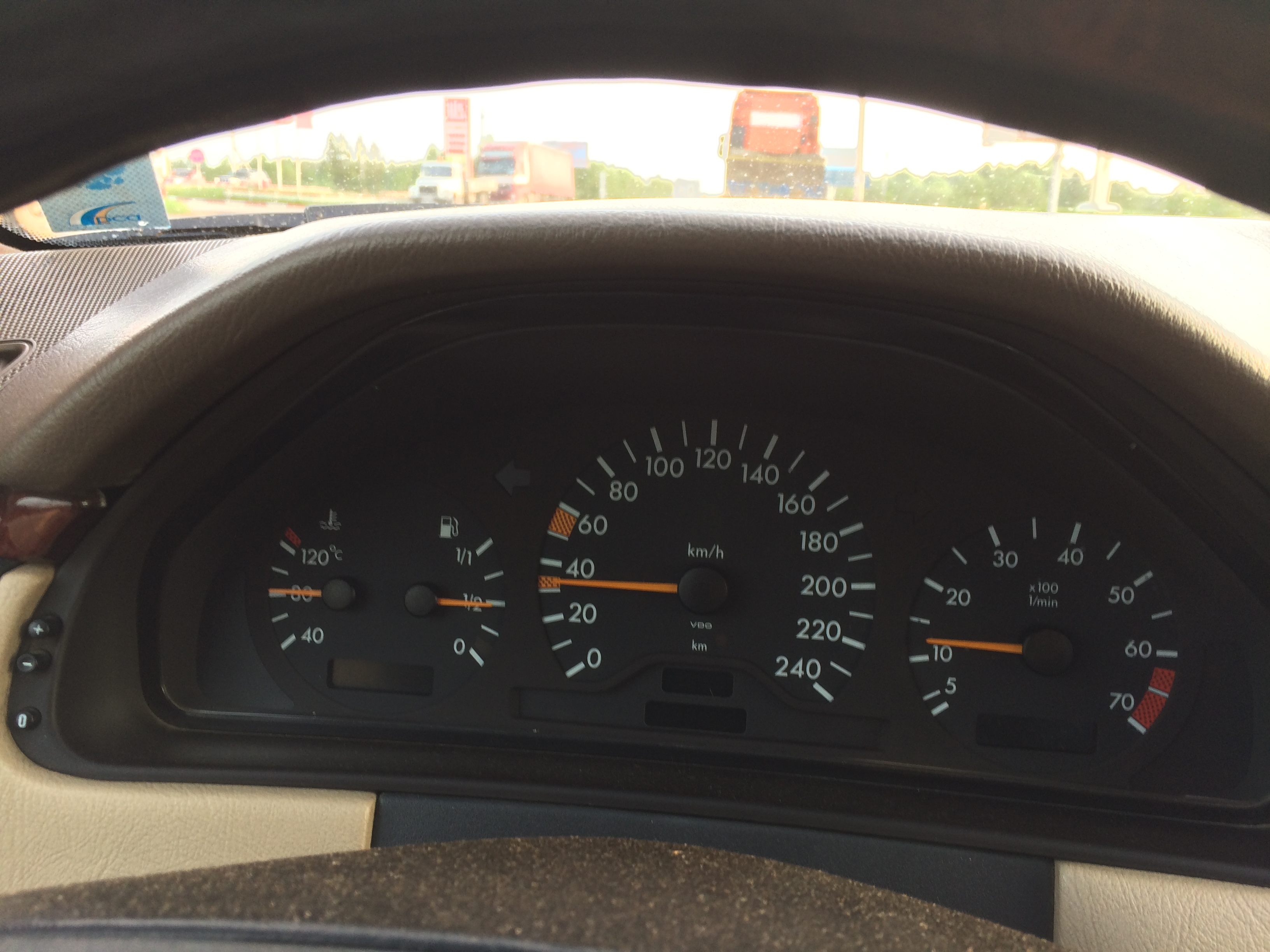

А вот такая ситуация. Пропадает внезапно электрика, двигатель глохнет, на приборке даже стрелки повисли. Где искать?

#9 ОФФЛАЙН   qwertyz
qwertyz
  • Cообщений: 5296
  • Город:Новосибирск
    W124 300E 4matic
Отправлено 01 June 2015 - 05:11
О как весело-то ... Наверное стрелки не должны все горизонтально быть , это не предусмотрено ))

ну разумеется не должны
Питалово пропадает, может контакная группа в замке мозг парит. На стрЕлках мотроры шаговые если питание скинуть так они и будут стоять.
Питалово пропадает, может контактная руппа в замке мозг парит. На стрелках моторы шаговые если питание скинуть так они и будут стоять.
Т.е съем замка зажигания

Нашел причину. За педалью газа сгнила клемма у пучка красных проводов.

Привет
у меня похожее было, но правда просто глох и загорались лампочки как при включеннии зажигания, но машина сходу не всегда заводилась
в 210 под капотом стоит блок реле, (черная коробочка внутри 4-5 релюшек, стоят там где мозги все) дает питание на мозги
если не ошибся то A2105400472
оказалась 1 релюшка скисла, нагревалась и отходил контакт сначала на кочках а потом и так стала, как будто на ходу выключили зажигание.
стар ничего не показал все в норме(((((((((((( значит искать питалово на все, соединение под ногами, оказалось в норме, в салоне там же разводка то же в норме,
по схеме нашел разгрузочные реле (реле питания мозгов) вскрыв увидел перегретые контакты, и трещины на пайке,
решил быстро простое реле паяльник и 4 отверстия в корпусе)) а контакты снова пропаял
стар не поможет если ошибок нету))))))))))))
