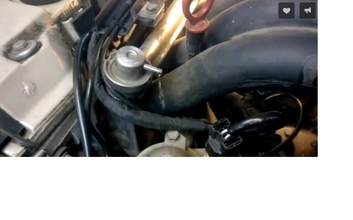

искали минут 40 ....а все просто из соска регулятора давления писает бензик просто в коллектор .при этом время впрыска очень странное 1.6 мс всего

Поменяйте регулятор и всё пройдёт.
так я и сделал это ...

сосок регулятора давления, это где?
видео не кажет
вот он ...
видео что то не кажет отсюда
вот ссыль http://vk.com/video?.....25/pl_updates

спасибо, надо глянуть, а то тоже подтряхивает
