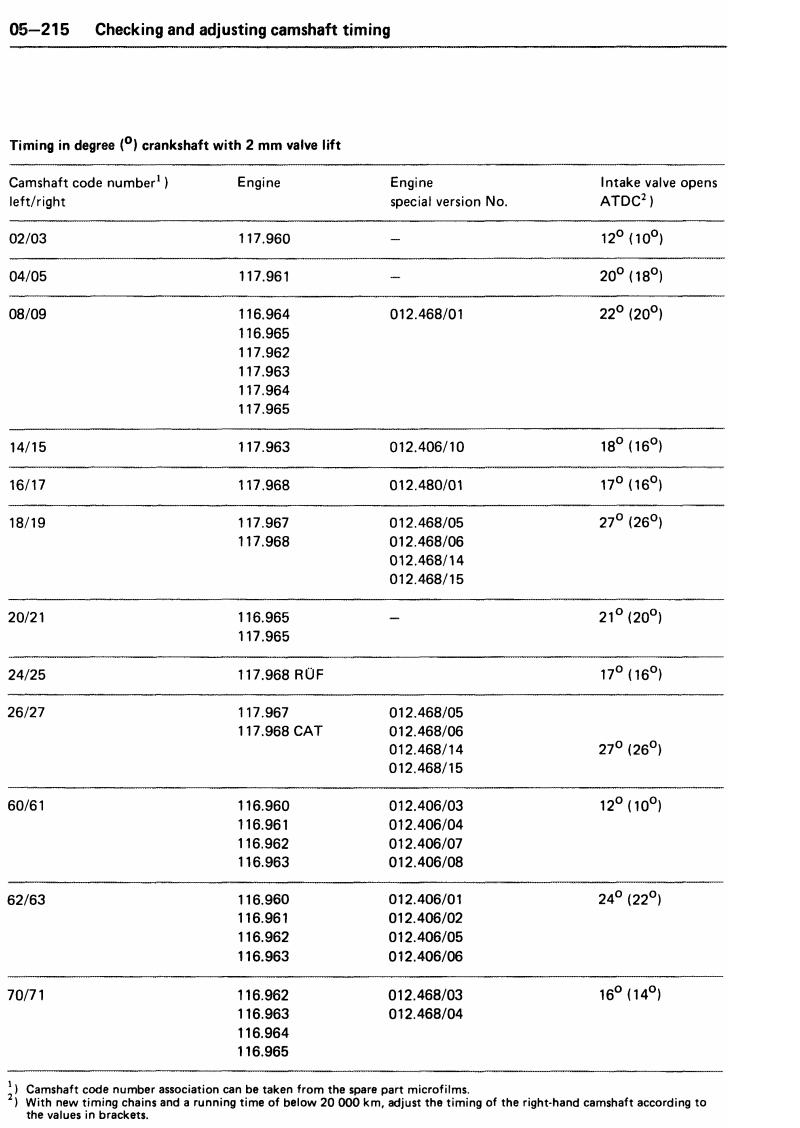

Вот список распредвалов по восьмёркам на 126-ых:
Судя по таблице может быть 4 варианта на 117.968
(левый/правый или наоборот, не помню)
1. 16/17
2. 18/19
3. 24/25
4. 26/27
Если на валу не присутствует выбитой отметки на заднем торце, то оригинал ли там стоит?

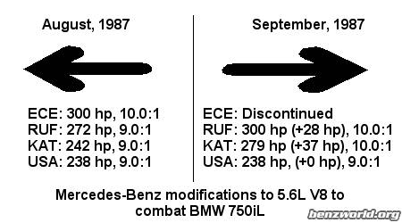

Если опознать разницу именно между ECE и RUF - тогда все просто. Если они оба 300лс, тогда нужно глянуть на номер двигателя. Если там есть "HV" тогда это ECE до 87го. Если нету - тогда это RUF.

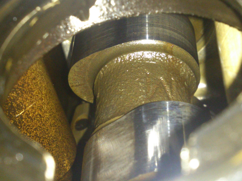

Вот распред Изображение

А у Вас на фото, на моём тоже видно - это номер опоры распредвала.
На представленном фото видно номер 26, от 5.6 CAT если верить таблице.

Да, если он после 87 года, то если он RUF - тогда и валы широкие и у него сзади на валах как раз будет 24 и 25, а если он до 87 ЕСЕ - тогда на валах 16 и 17.

Это не широкий вал. Простой. Т.е валы и не ECE и не RUF (((
Вот фото сделал. У меня двигатель есе - видно даже на глаз что профиль кулачка более плавный - шире фазы. Вот валы RUF не доводилось видеть. (( А очень хотелось бы.

На правом валу идеально гладкий торец , на левом 20 ))))))))) Стало быть 5.0 . И коммутатор от 5.0 от катализаторного . Номера на моторе нет вообще . Машина за 200 км сейчас от меня , я объяснил где искать , говорят гладкая поверхность , похоже побывала там мохнатая рука русских мастеровых .

распреды могли на самом деле поставить любые, от 5.0 или 5.6, как и коммутатор.
26/27 валы шли на 5.6. после 08.87, в катовой версии
если коммутатор 8-контактов и нет корректора EZL - значит, МАШИНА 100% после 09.87.
если в номере мотора нет после номера Е10.0 или HV - значит, это МОТОР до 09.87 со степенью сжатия 9.0, но нужно проверить наличие датчиков детонации под лапами- она шли только после 09.87
если есть или был компрессор прокачки ката - значит, 100% изначально МОТОР катовый, любого года, неважно,какой сейчас стоит глушитель
если есть проводка лябды - 100%, что МАШИНА была катовая версия
