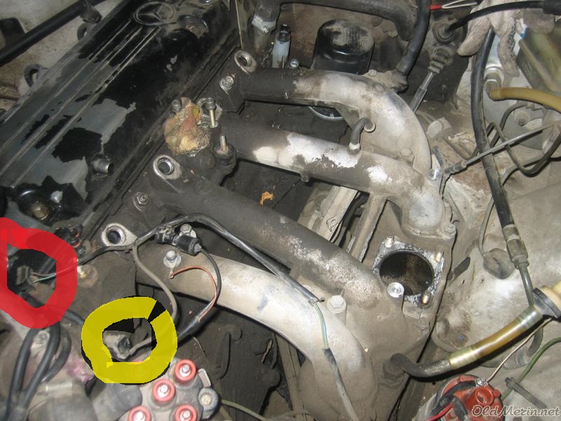

Окей, тогда вопрос другой: где именно стоит ДТОЖ на КЕ-шном 2-литровом 102-м моторе?
там же где и всегда. открываеш капот и прямо перед носом 2 или 4 контактный датчег, в разделе КЕ в важном на саааааамом верху тема с картинками от hd 13
П/С тебе нужен другой датчег, ДТОЖ торчит вертикально на площадке-от него справа и вниз, там сбоку торчит одноконтатный-от это и есть тот который на приборку.
П/п с что то фотки там похерились от тебе фото-красным обвел ДТОЖ на мозги а жолтым дтож на приборку
