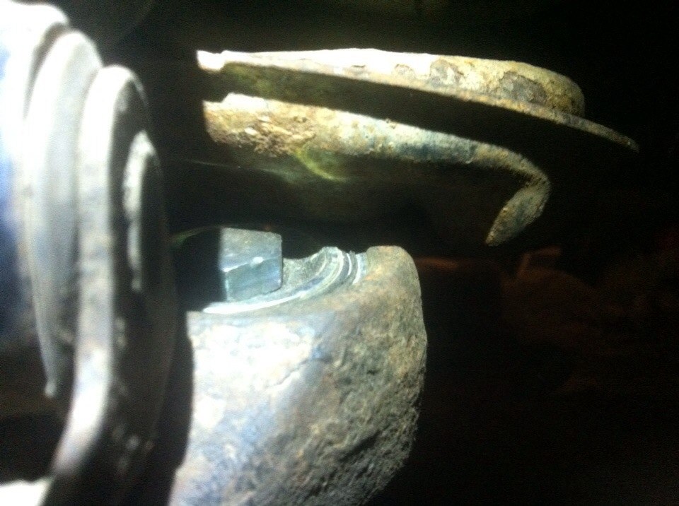

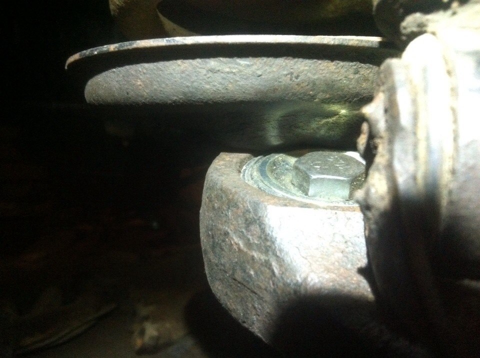

Всем привет, немного предисловия. W126.
Как я могу предположить, правым колесом бились в нечто похожее не бордюр. От этого, кронштейн шаровой опоры продольного рычага повело. Ок. На правом колесе был дикий развал. Сейчас все исправил. Однако есть еще один момент. Загвоздка в тарелках пружин. Они у меня были одинаковые (!). Но одна немного деформирована: сплюснута в одну сторону. Вопрос встал не в замене тарелки, а в том в какую сторону направлены концы пружин в месте, где они упираются в тарелки.
Мерсоводы, подскажите, в какую сторону смотрят обе пружины. И действительно ли тарелки слева и справа одинаковые? Прошлый хозяин колхозил как мог, вплоть до установки нештатных и не рекомендованных узлов. Хочу сделать как должно быть, но образца нет.
Тарелка слева, ровная:
Тарелка справа, "клюнула" вперед:

Пружины завиты в одну сторону.
Значит чашки не могут быть симметричными, А вот на счет одинаковы или нет, надо посмотреть...
Посмотрел, по каталогу чашки идут разные, левая и правая. Значит отличия всё-таки есть.
Сделай фото как повело кронштейн шаровой опоры продольного рычага..

Про каталог знаю. Первым делом там смотрел, прежде чем здесь писать. К машине для фото доберусь только завтра. У меня конец левой пружины расположен сзади. А правой - спереди. Тарелки, по идее должны быть такими, чтобы последний виток был с одной стороны поперечного рычага, как я думаю - сзади А они у меня абсолютно одинаковые, как будто обе с левой стороны. Именно это меня насторожило изначально. Не могли бы вы посмотреть у себя на автомобиле, как они в действительности расположены?

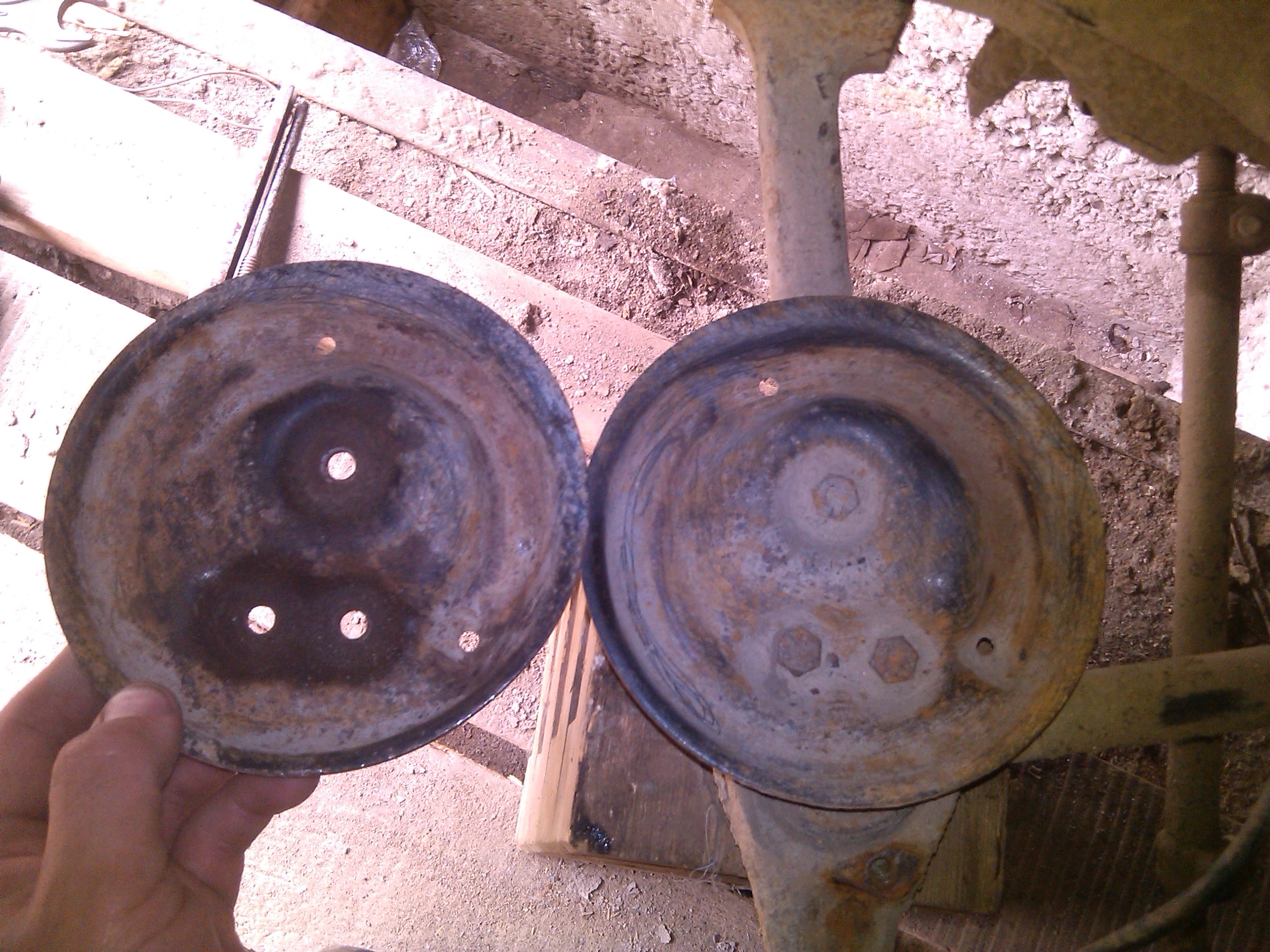

Отправлено 01 June 2015 - 21:08
Сейчас общался с одним мерсоводом. По его словам, чашки отличаются только расположением отверстий. А пружины действительно смотрят хвостами в разные стороны.
Буду ждать фото еще от вас.
Почти всё верно. чашки различаются расположением крепёжных отверстий. А углубление под виток одинаково, с правой стороны чашки, по часовой стрелке...
Вот и фото:
Так что если отверстия под болты не рассверлены, то беспокоиться не о чем.
Вот и фото:
Да, спасибо! Вы подтвердили мои слова!
Заказал новую, благо цена не кусачая.
