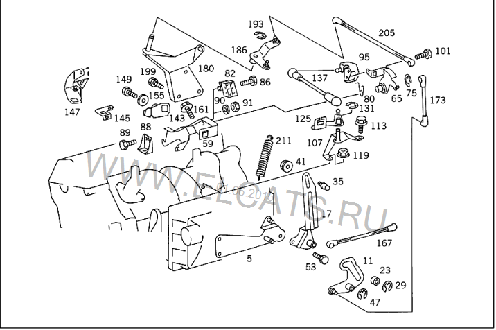

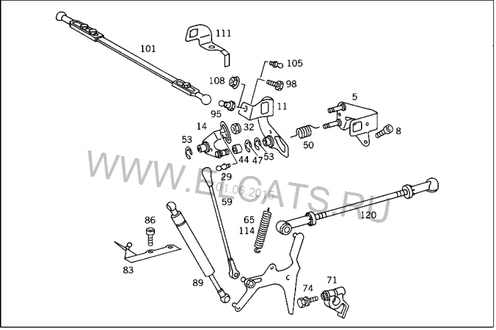

#17 ОФФЛАЙН   alex37
alex37
  • Cообщений: 1875
  • Город:Иваново
    w124 2,0D WDB1241201B838923
Отправлено 01 June 2015 - 07:58
у меня стоит при акпп без него стремно, по вину тоже бьется
