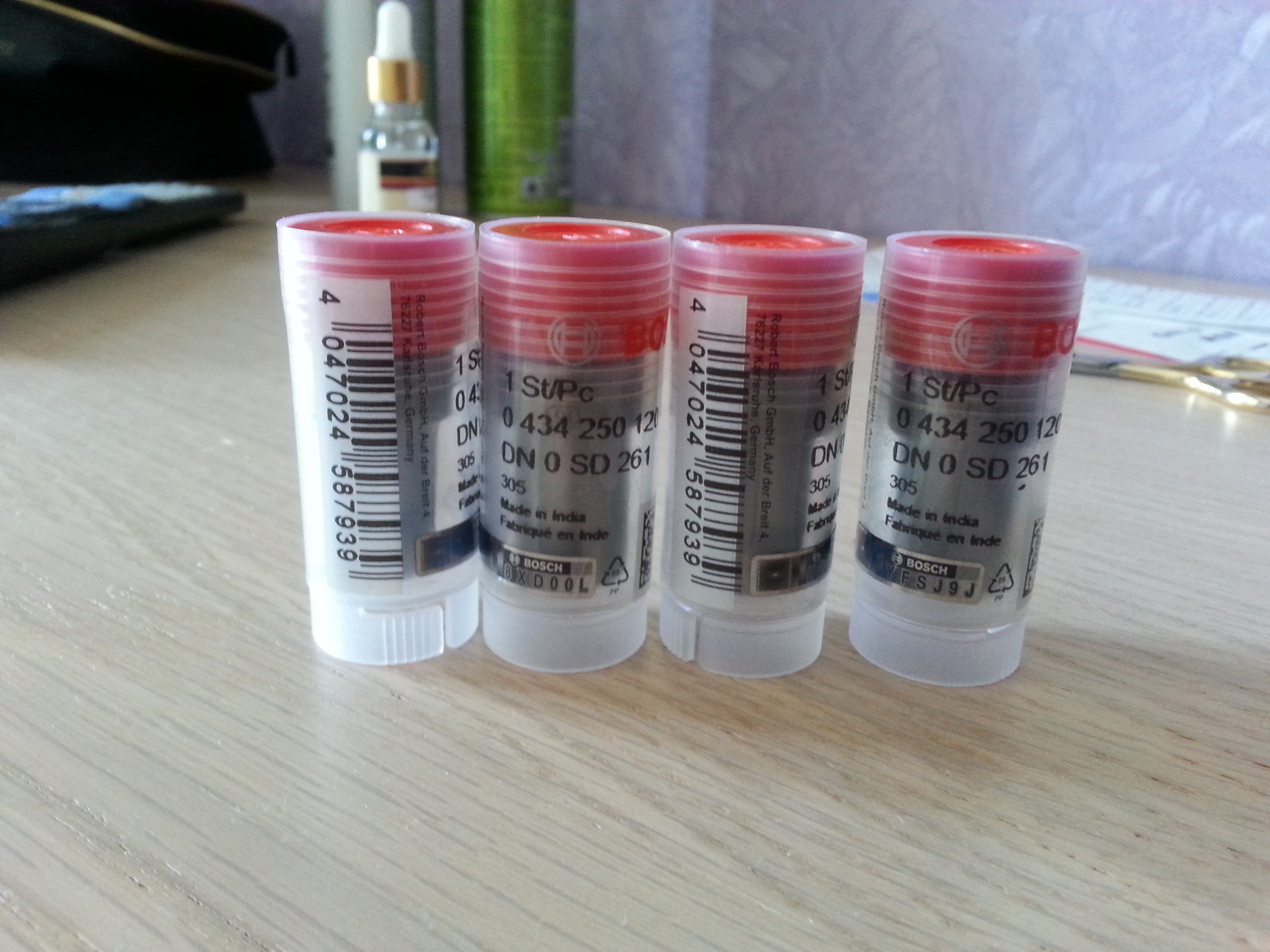

Себе такие брал,но еще не ставил
Ну и рабочая буханочка!

Индийский бош у меня на фото брал год назад по 550 примерно за штуку,брал не в экзисте.Забей этот номер посмотри какой оригинальный выдаст и уже от него пляши

Нафига вин? DN0SD261 если не турбо. Поищи Monark, но только оригинальный,с короной на распылителе. Работают потише боша индийского. Цена на них 8-12 евро/штука, бош не намного дороже. Дешевый шлак не бери - выброшенные деньги. Сам курил эту тему, был опыт установки боша и монарка на разные машины, сам езжу на монарке. Еше люди говорят DTP норм. распылители, но у нас их не продают и сказать по ним ничего не могу.
Важное замечание - после замены распылов не газовать без нагрузки и дать мотору потарахтеть на холостых с пол часа ( совсем не газовать - у меня застучал при 1200 оборотов, лопухнулся и немного поднял обороты). Пренебрегая данным советом можно заклинить один или несколько распылов. Оно конечно можно достать форсунку и расклинить, ну или само стучать перестанет, но здоровье у него будет уже не то.... Да и в принципе даже на прикатанных распылах на холодную нефиг газовать без нагрузки - распылам лучше.
