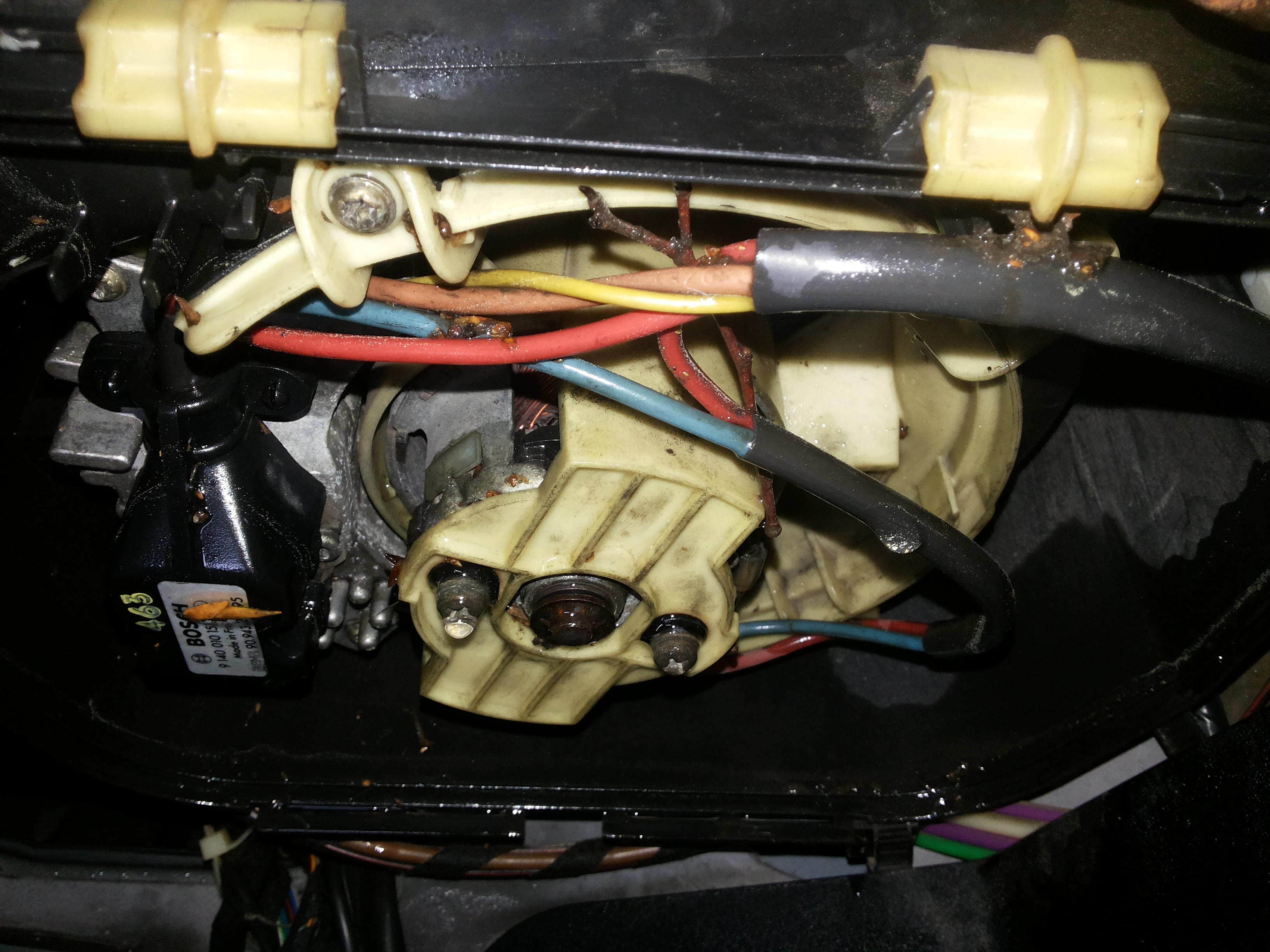

Открываю машину а у меня полный салон воды от куда может течь
[url=http://s010.radikal.ru/i312/1505/61/2463eb085520.jpg

это где посажирское под торпедой открыл крышку и там вытекла вода

неужто печку так затопило вчерашним ливнем....

у печки воздухозаборник перед стеклом. если забились мусором сливы из отсека забора воздуха- его может заполнить водой и потечет через печку в салон.

кстати полный салон - понятие растяжимое. если реально полный - то скорее всего машина стояла в низине и вчера ее затопило. Видел такое много раз. Только дождь заканчивает - вода уходит и как будто ничего не было. У нас так в центре москвы машины, по стекла в воде, как кораблики в луже покачиваются от волн, пускаемых мимо-проезжающими джипами .

А люк имеется? Может через него.
